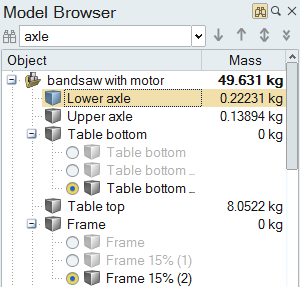

  1. F2キーを押して、Model Browserを開きます。
  2. をクリックしてFindツールバーを開きます。
  3. オプション: 検索を制御するには、をクリックし、次のオプションの1つまたは複数をクリックします。
    • 大文字と小文字を区別
    • 完全一致のみ(N)
    • ワイルドカードを使用(W)
  4. テキスト欄に検索文字列を入力します。
検索文字列を含む最初のエンティティがModel Browserで強調表示されています
