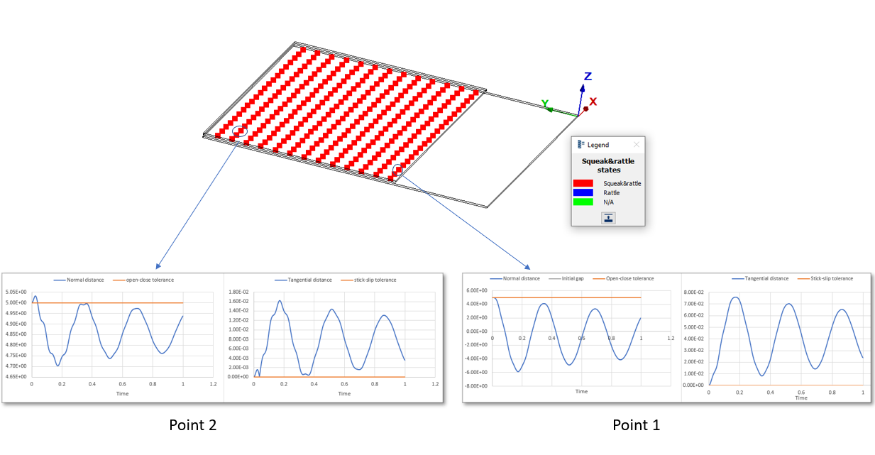

示例 1
打开-关闭容差 = 0
粘附-滑动容差 = 0
板间的初始间隙 = 5 mm
点 1 有异响,因为法向间隙小于打开-关闭容差,切向位移大于粘附-滑动容差。
点 2 为绿色,因为其法向间隙远高于打开-关闭容差。零件始终分离,所以其既没有敲击异响,也没有摩擦异响。

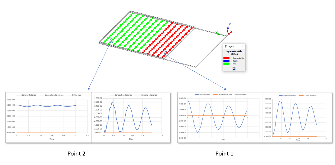

示例 2
打开-关闭容差 = 5 mm
粘附-滑动容差 = 0
板间的初始间隙 = 5 mm
当法向间隙低于打开-关闭容差,而切向位移高于粘附-滑动容差时,点 1 和点 2 会被识别为有异响。

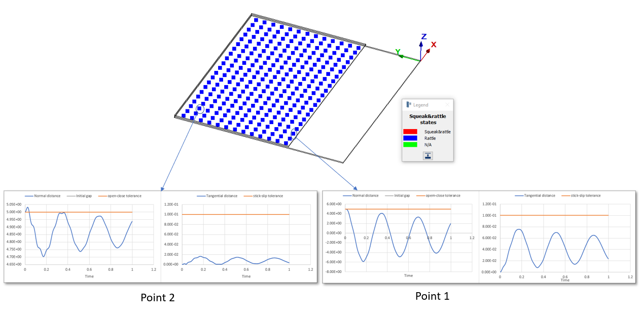

示例 3
打开-关闭容差 = 5
粘附-滑动容差 = 0.1
板间的初始间隙 = 5mm
当法向间隙低于打开-关闭容差,且切向位移低于粘附-滑动容差时,点 1 和点 2 仅会被识别为有敲击异响。
因此,没有摩擦异响,点的最终状态会被设置为仅敲击异响。
