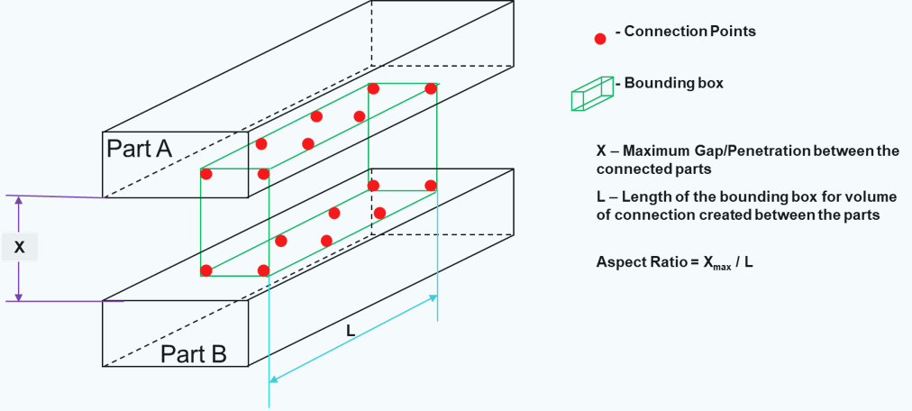

纵横比
此比率告诉您连接的零件是否有足够的连接点。这基于连接的零件之间相关的最大间隙/穿透。连接查看的纵横比的计算方法如下。
Note: 值 = 0 是理想连接。如果值 > 0.1,则需要更改间隙/穿透值以建立与更多连接点的连接。
