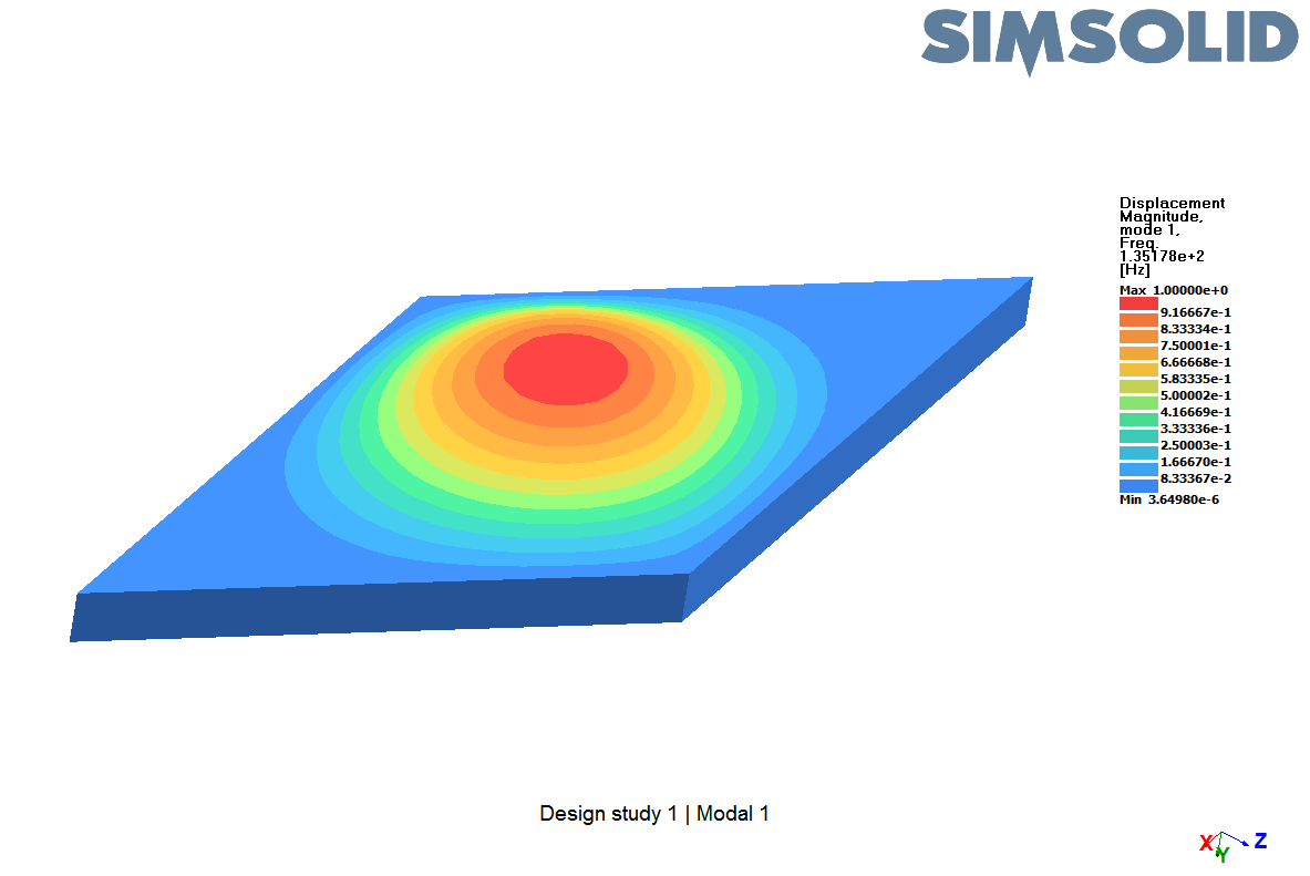

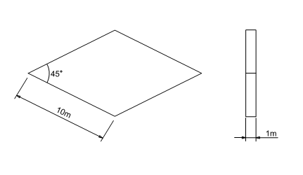

SS-V:2040 厚斜板 测试编号:VM05 求出厚夹斜板的基频。 定义 Figure 1. 单位为 SI。 材料属性为: 属性 值 弹性模量 2e+11 N/m2 泊松比 0.3 质量密度 8.3e-3 kg/m3 结果下表总结了频率结果。 理论 SimSolid % 差异 基频[Hz] 133.95 135.07 0.84% Figure 2. 1 The Standard NAFEMS Benchmarks TNSB(标准 NAFEMS 基准 TNSB), Rev. 3, 1990 年 10 月 5 日.
