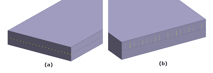

材料层包括:0.05 x 0.5 x 10 英寸

顶面和底面的温度是华氏 400 度。
