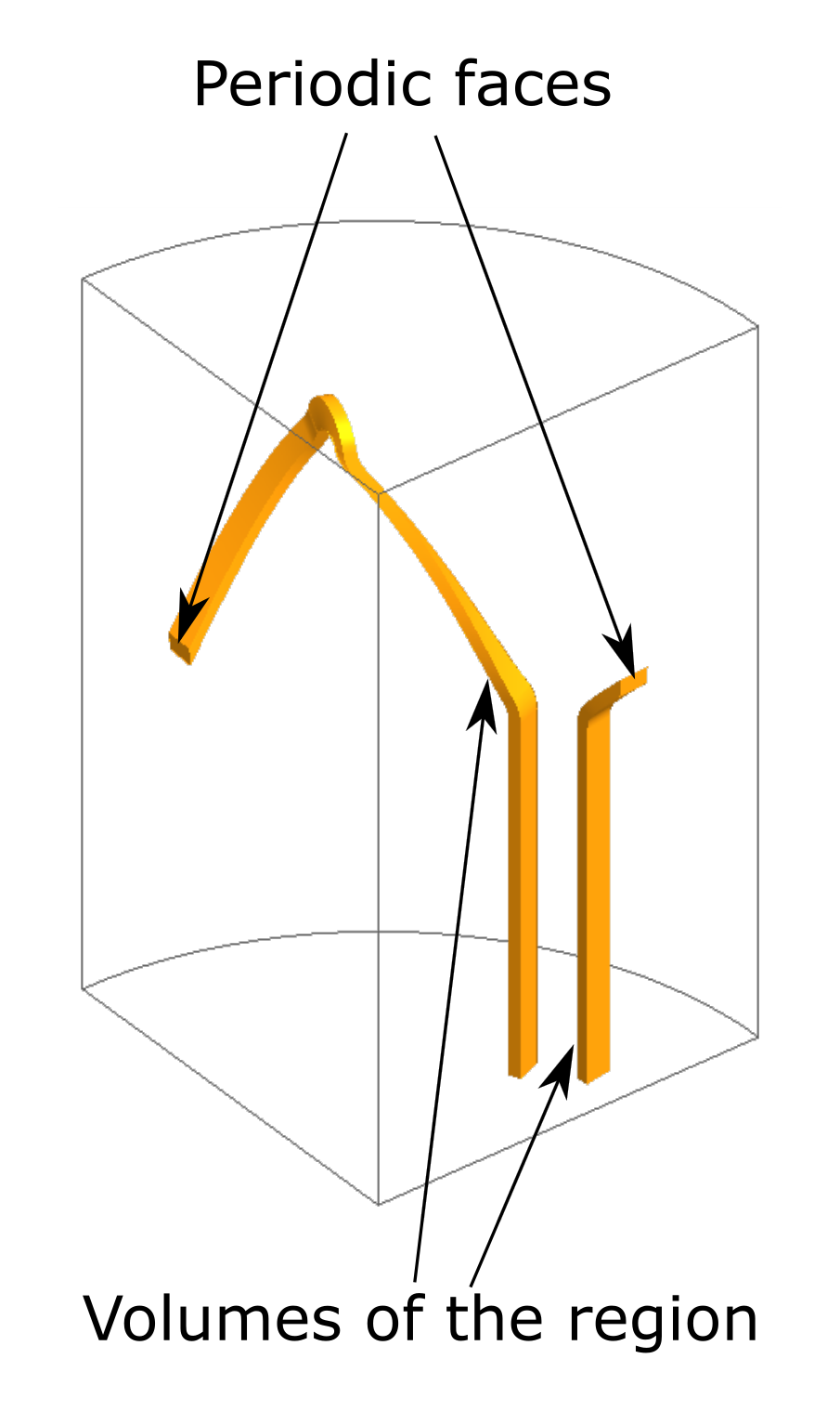

Comment assigner une région de type conducteur bobiné aux volumes lorsqu'ils sont coupés par des plans de périodicités ?

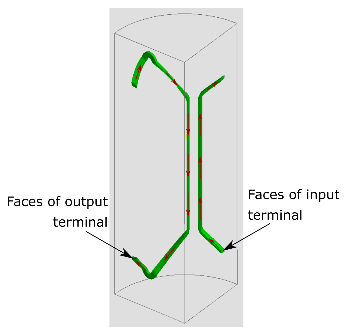

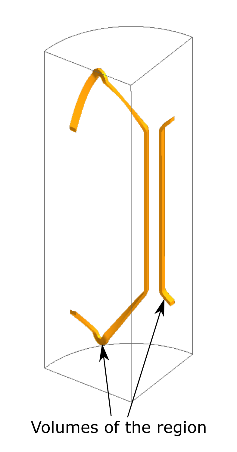

Les volumes de la région de type conducteur bobiné doivent correspondre à la bobine entière. Lorsqu'un plan de périodicité coupe cette région, les volumes sont découpés en deux groupes de volumes contigus. Les deux groupes sont reliés par les faces périodiques comme décrit dans les figures ci dessous.

| Région PHASE_A_1 représentant un volume contigu | Région PHASE_A_4 représentant deux groupes de volumes contigus car il est coupé par un plan de périodicité | |
| Avec un plan de symétrie |
| Sans plan de symétrie |
| Sélection des volumes de la région PHASE_A_4 coupée par des plans de périodicités | |
| Bobine réelle affichée en cliquant sur le bouton Afficher ou non le dispositif complet. | Volumes à sélectionner pour la région de type conducteur bobiné coupée par des plans de périodicités. |

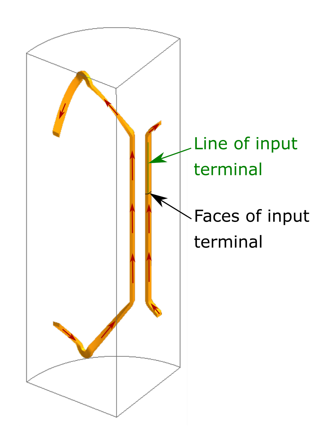

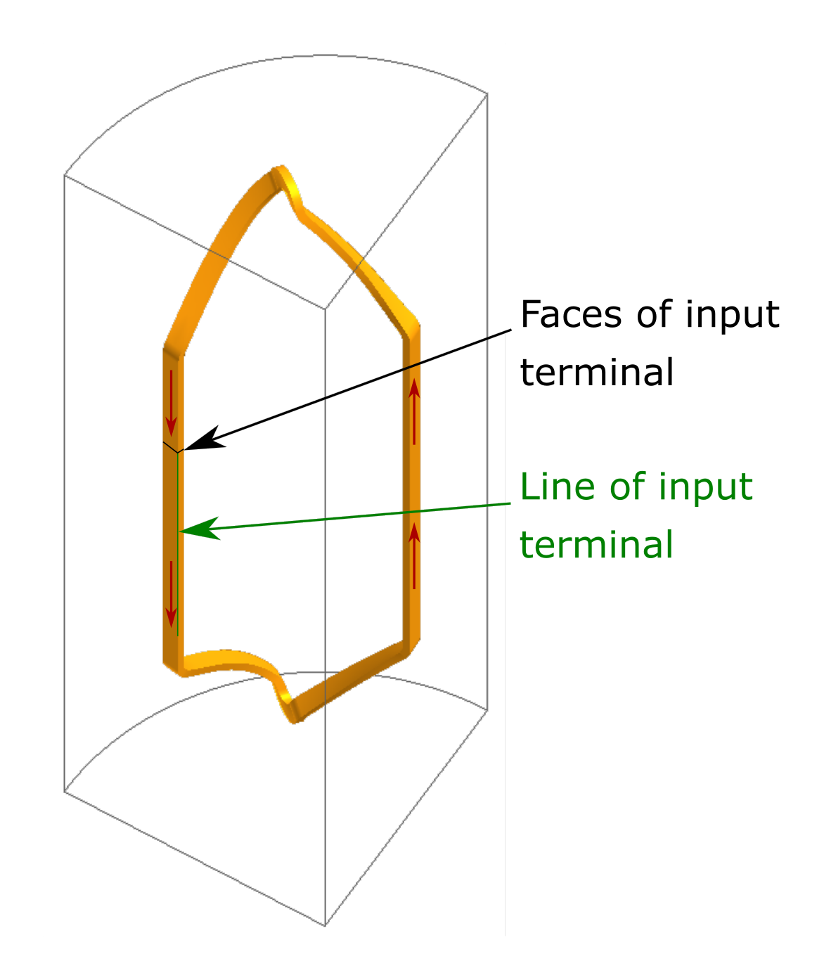

Périodicité paire ou impaire :

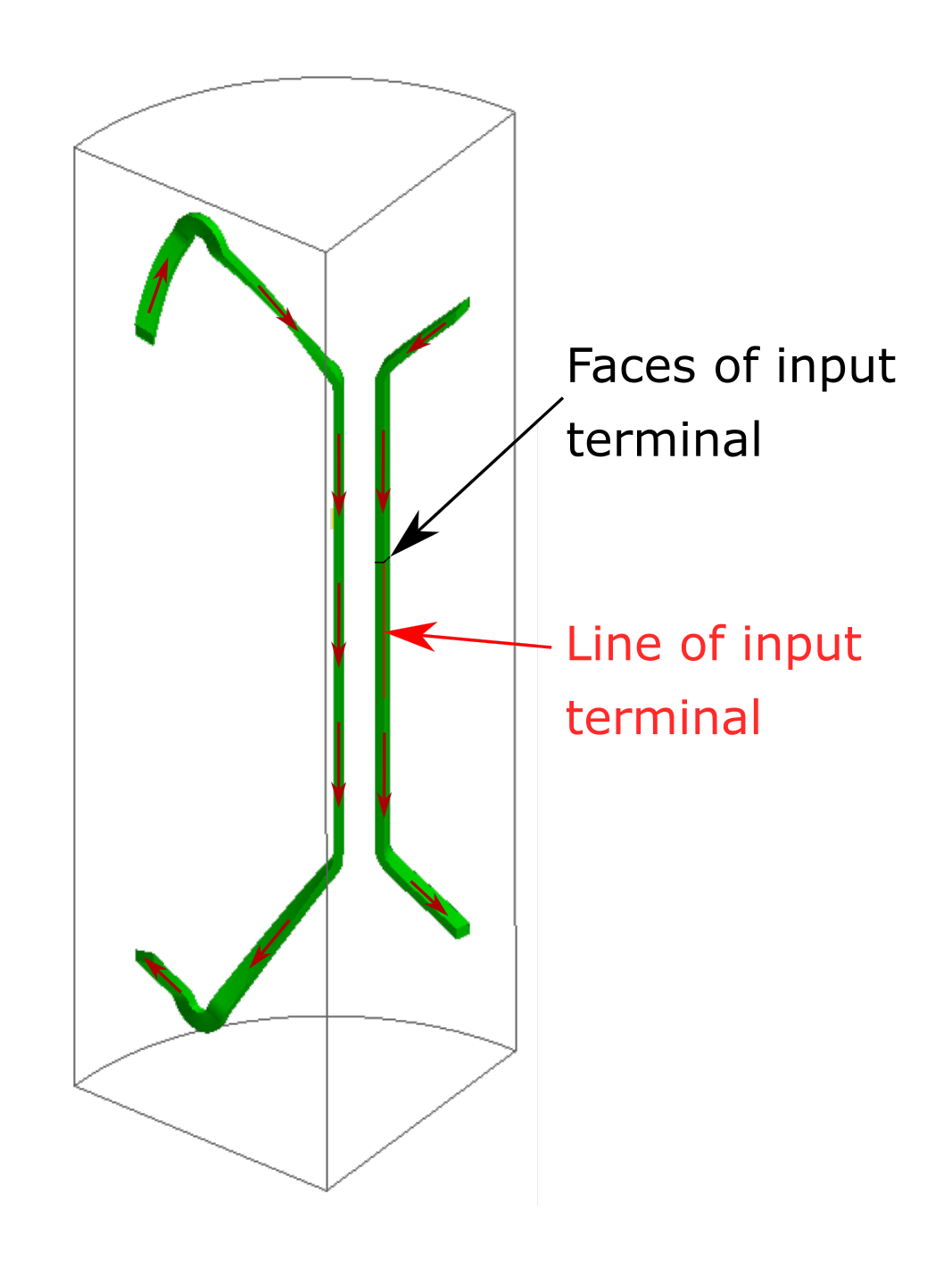

- Sélectionner borne interne,
- Sélectionner les faces décrivant la borne d'entrée / sortie,
- Sélectionner la ligne indiquant le côté de la borne d'entrée et le sens positif du courant.
| Sélection des faces et de la ligne de la borne d'entrée des régions pour une périodicité paire | |

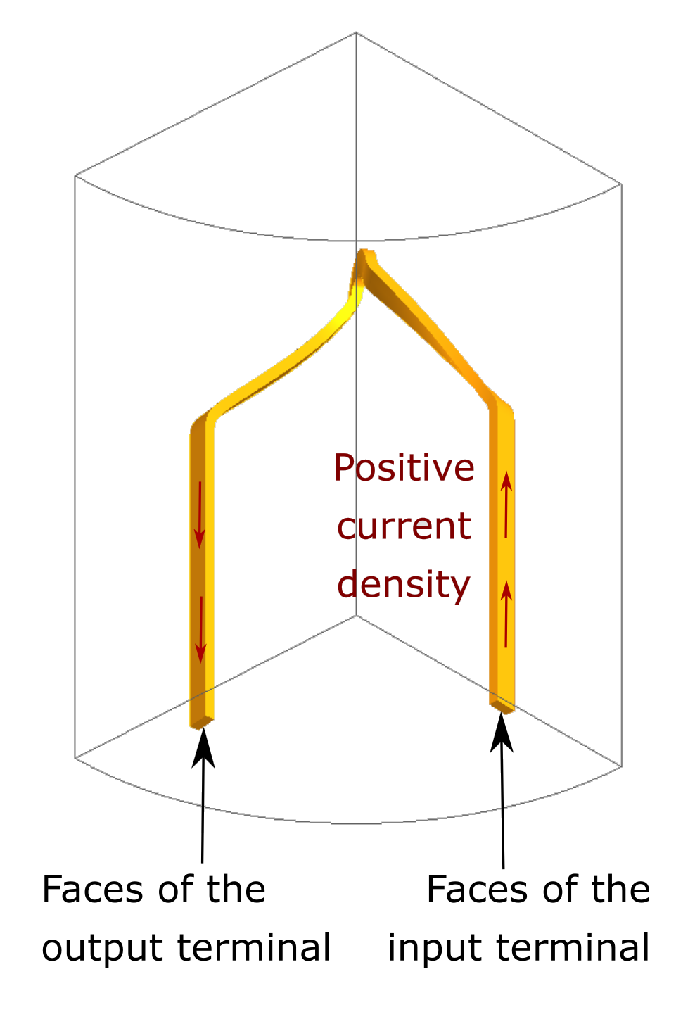

Périodicité de type paire et symétrie de type "Champ magnétique tangent" :
- Sélectionner bornes externes,
- Sélectionner les faces de la borne d'entrée, elles sont localisées sur le plan de symétrie.
- Sélectionner les faces de la borne de sortie, elles sont localisées sur le plan de symétrie.
Sélection des faces pour les bornes de la région (vue du dessous) |

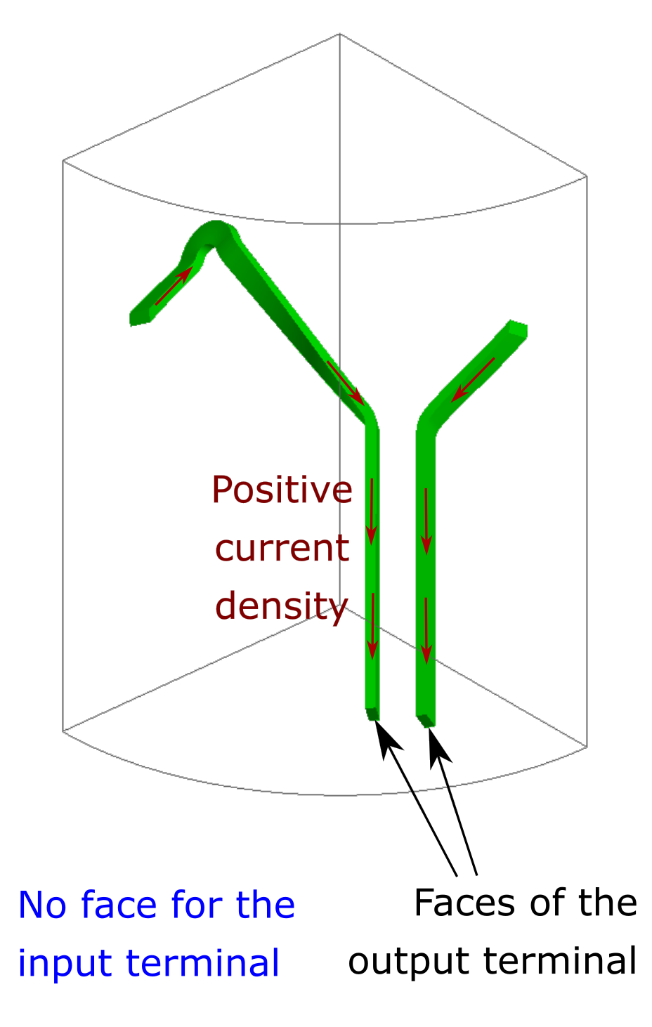

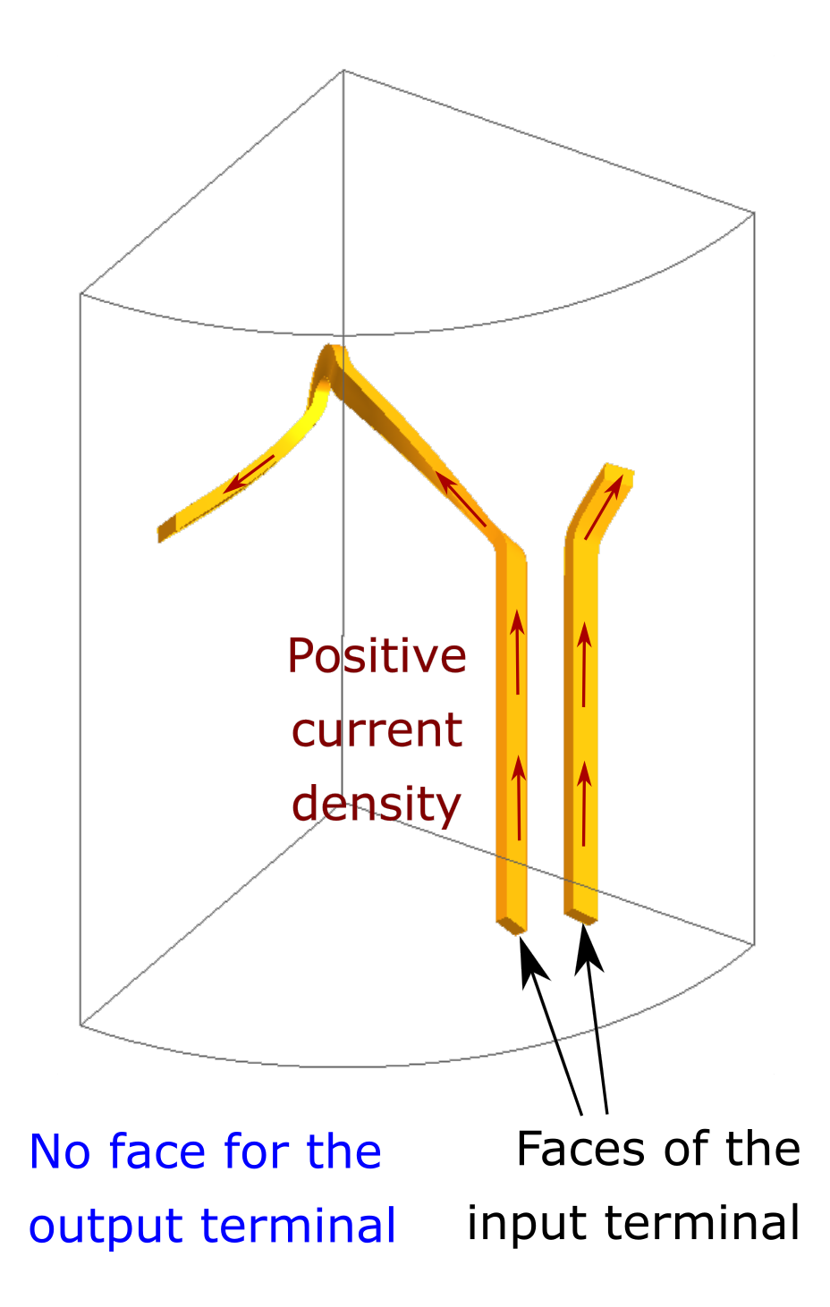

Périodicité de type impaire et symétrie de type "Champ magnétique tangent" :
- Si les régions ne sont pas coupées par un plan de périodicité, comme pour
les régions PHASE_A_1 et PHASE_A_2:
- Sélectionner les faces de la borne d'entrée, elles sont localisées sur le plan de symétrie,
- Si les régions sont coupées par un plan de périodicité et que le courant
positif rentre par un plan de symétrie comme les régions PHASE_A_3,
PHASE_A_4, PHASE_A_5, PHASE_B_1, PHASE_B_2, PHASE_B_3, PHASE_B_4 et
PHASE_B_5:
- Ne pas sélectionner de faces pour la borne de sortie.
positif sort par un plan de symétrie comme les régions PHASE_C_1, PHASE_C_2,
PHASE_C_3, PHASE_C_4, PHASE_C_5:
- Ne pas sélectionner de faces pour la borne d'entrée,

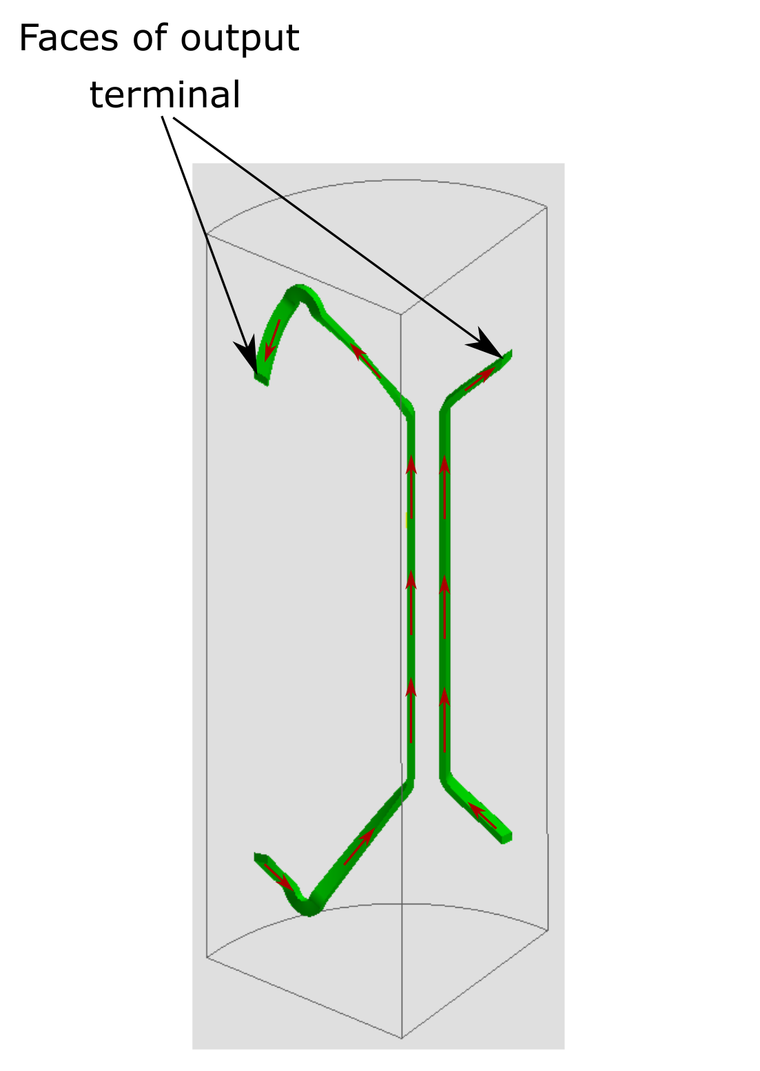

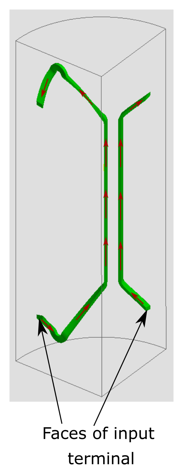

Lorsque le projet a une périodicité cyclique, qu'il n'existe pas de symétrie et que la région est coupée par les plans de périodicité, les faces des bornes à sélectionner sont celles situées sur les plans de périodicité.
La procédure pour définir les bornes d'une bobine avec la commande Orienter spires des régions conducteurs bobinés (mode compléter/ mode modifier) est décrite ci-dessous :
- sélectionnez bornes externes ;
- sélectionnez les faces de la borne d'entrée en fonction de l'orientation du courant dans la région de type conducteur bobiné. Ces faces sont situées sur un plan de périodicité ;
- Sélectionnez les faces de la borne de sortie. Elles sont situées sur l'autre plan de périodicité.
| Sélection des faces qui représentent les bornes d'une région de type conducteur bobiné avec une périodicité cyclique. | |

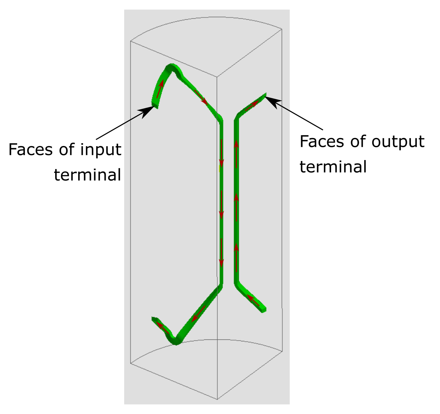

Lorsque le projet a une périodicité anticyclique, qu'il n'y a pas de symétrie et que la région est coupée par les plans de périodicité, les faces des bornes à sélectionner sont également celles situées sur les plans de périodicité.
- Sélectionnez bornes externes.
- En fonction de l'orientation du courant dans la région de type conducteur bobiné, sélectionnez soit les faces appartenant à la borne d'entrée, soit les faces appartenant à la borne de sortie. Dans les deux cas, elles sont situées sur les deux plans de périodicité.
| Sélection des faces qui représentent les bornes d'une région de type conducteur bobiné avec une périodicité anticyclique. | |
