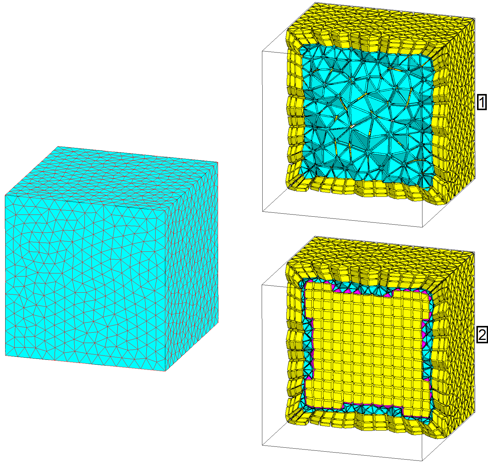

Le maillage d’un volume avec le mailleur Couches est illustré dans la figure ci-dessous :
[1] Reste du volume maillé avec des tétraèdres principalement
[2] Reste du volume maillé avec des hexaèdres principalement

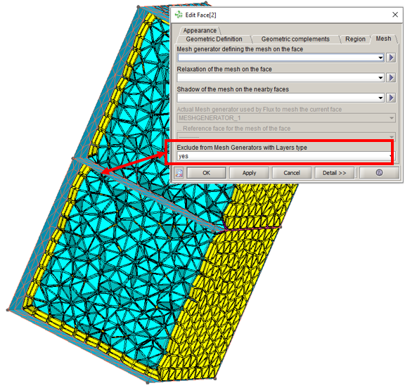

Possibilté d'exclure des faces
Par défaut, le mailleur par couches est appliquée sur toutes les faces du volume, même sur les faces internes. D'un point de vue physique, il n'y a pas d'effet de peau sur une face interne ou un plan de symétrie ou périodicité.
Il est possible de ne pas appliquer le mailleur par couches sur certaines faces. Ca peut être utile pour ne pas avoir de maillage en couche sur:
  • faces internes d'un volume
  • Faces "frontières" d'une symétrie ou périodicité
Pour exclure des faces, il faut simplement éditer les faces et choisir "oui" dans le champ "Exclure des mailleurs de type Couches".
Face interne non exclue (NON) Face interne exclue (OUI)
The layer are generated around the internal face The layer is not applied in the internal face
