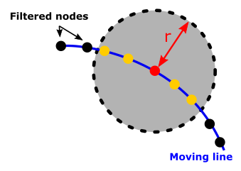

| Filtrage des sensibilités | Définit une zone dans laquelle tous les nœuds auront une
direction de déplacement moyenne composée de chaque direction des
nœuds dans la zone, cette zone peut être défini de différentes
manières :
