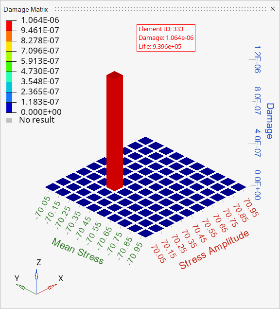

結果の評価と表示
  1. Evaluateツールグループから、Run Analysisツールをクリックします。
    Figure 10.
    Evaluateダイアログが開きます。
    Figure 11.
  2. Optional: 実行の名前を入力します。
  3. Runをクリックします。
    結果ファイルがホームディレクトリに保存され、Run Statusダイアログが開きます。
  4. 実行が完了したら、View Current Resultsをクリックします。
  5. Results Explorerを使用して、各種結果を可視化します。
    Figure 12.
    Figure 13.
