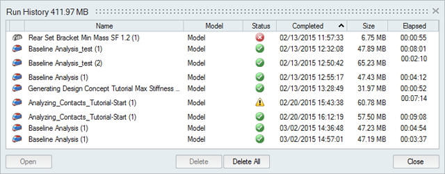

実行履歴
現在のモデルと以前のモデルに対するこれまでの実行を表示、ソート、開くか、削除します。
解析実行を表示すると、実行状況ウィンドウから削除されますが、実行履歴テーブルを使用して表示できます。
  1. 解析アイコンまたは解析CFDアイコンにマウスカーソルを合わせ、実行状況ツールを選択します
    実行履歴が表示されます。
  2. 実行のステータスを確認します。
    ステータス 説明 メモ
    実行は正常終了しました。
    実行は不完全でした。
    解析を実行しましたが、不完全な状態で終了しました。結果タイプのすべてではなくても、一部は有効である可能性があります。新規の解析を実行して完全な結果を生成することをお勧めします。
    計算はエラー終了で有効な結果はありません。
  3. 実行を表示するには、その行をダブルクリックします。
ヒント:
  • 実行が保存されているディレクトリを開くには、実行名を右クリックして、実行フォルダを開くを選択します。実行履歴が保存されるデフォルトディレクトリは、実行オプションのプリファレンスで変更できます。
  • デフォルトでは、実行履歴が一定のサイズを超えると通知が届ききます。サイズ制限を変更するか、実行オプションのプリファレンスで通知をオフにできます。
  • 実行を削除するには、実行を選択し、削除を押します。
