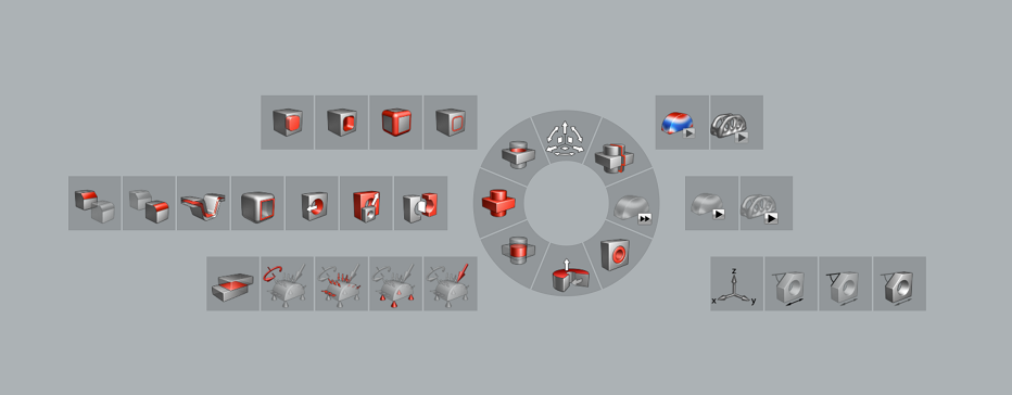

Inspireには、リボンを使用する代わりに、必要なツールにすばやくアクセスするためのツールベルトが用意されています。ツールベルトは、デフォルトのツール構成で使用することも、必要に応じてツールを追加および削除してカスタマイズすることもできます。
ツールベルトを開くには、適切なショートカットキーとマウスの右ボタンの両方を押しながら、クイックメニュー(円形のリング上のツール)にアクセスします。更に、マウスの右ボタンでツールにドラッグして選択します。フルツールベルトにアクセスするには、適切なショートカットキーを押しながら右クリックし、ツールを左クリックで選択します。
  • Alt + RMB:形状ツールベルト
  • Shift + Alt + RMB:構造ツールベルト
  • Ctrl + Alt + RMB:モーションツールベルト
  • Ctrl + Alt + Shift + RMB:PolyNURBSツールベルト

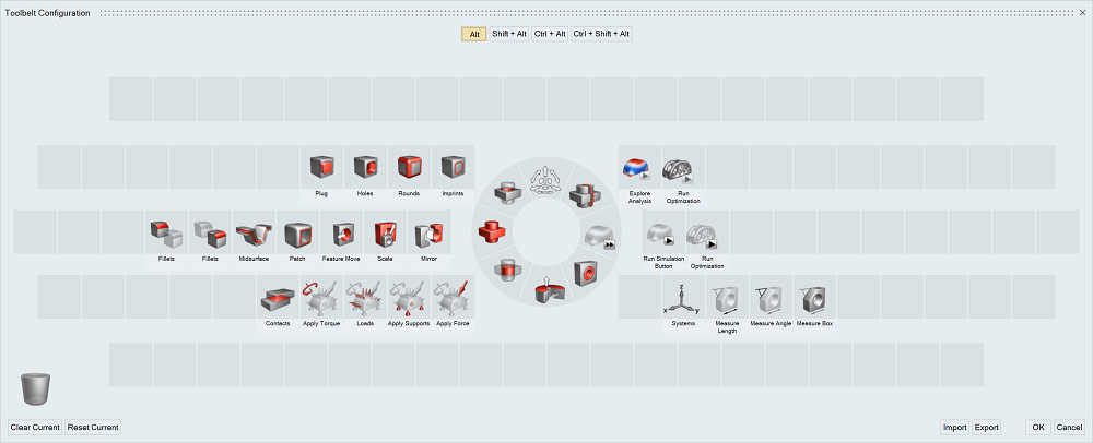

ツールベルトのカスタマイズ
ツールベルトが開いている際に右クリックしてカスタマイズします。
ツールベルトはすべて完全にカスタマイズ可能です。ツールベルトが開いた状態で右クリックし、コンテキストメニューからツールベルトの設定を選択するだけです。
  • ツールベルトについて、ツールを目標の位置にドラッグアンドドロップしてその位置を変更します。
  • リボンからツールをドラッグアンドドロップしてツールベルトに追加します。
  • ツールをごみ箱にドラッグすることで、削除できます。
  • エクスポートをクリックして、ツールベルトを共有可能な.xmlファイルとして保存します。以前に保存したツールベルトを読み込むには、インポートをクリックします。
