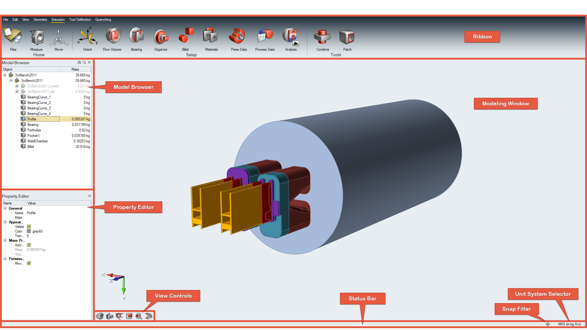

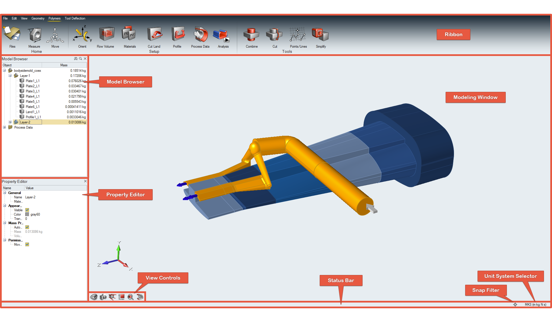

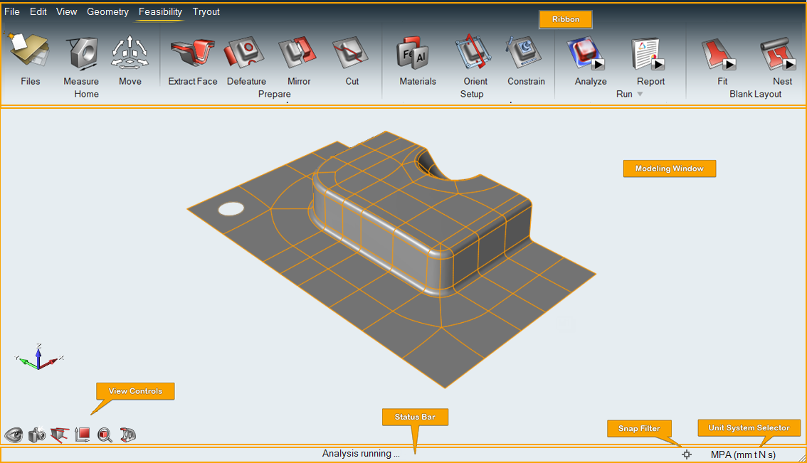

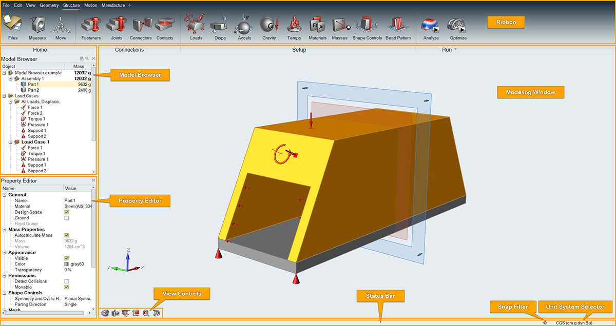

Inspire Castワークスペースには、リボン、モデリングウィンドウ、凡例、およびステータスバーがあります。
図 1. Inspire Castワークスペース
Inspire Castのワークスペースは、次の領域で構成されています。
  • リボンには、アイコングループが配置されたリボンタブとメニューの両方が含まれています。
  • モデリングウィンドウはモデルを操作するための場所であり、その左下隅にはビューコントロールがあります。
  • 凡例では、色分けされたカテゴリーごとにパートを表示し、それらを非表示にしたり選択オブジェクトのみを表示したりすることができます。
  • モデルブラウザ(F2)には、モデル内のすべてのオブジェクトがツリー構造で表示されます。
  • プロパティエディター(F3)では、選択したオブジェクトのすべてのプロパティが表示され、編集することができます。
  • デモブラウザ(F7)には、ソフトウェアにパッケージされたデモモデルの一覧が表示されます。モデルをダブルクリックしてモデリングウィンドウにロードします。
  • ステータスバーには、モデルのステータス情報が表示され、スナップフィルター単位系セレクターおよびメッセージセンターがあります。
