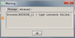

La boite de dialogue, renvoyant le message d'erreur, est constituée par :
- Un onglet Message qui contient la partie message utilisateur.
- Un onglet Avancé qui contient les informations techniques.
Si la configuration n'est pas gérée dans le code, dans ce cas il n'y aura pas de message d'erreur utilisateur mais uniquement un message générique « Echec d'exécution »
| Exemple d'un message d'erreur non géré (soit aucun message utilisateur) | |
| Onglet « Message » |  |
| Onglet « Avancé » |   |

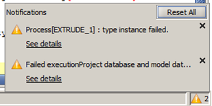

Gestion des warning
Les warnings sont stockés et accessibles via l'icône (en bas à droite) :
En cliquant sur l'icône, la liste des warnings est dépliée.
Chaque warning est :
- éditable en cliquant dessus
-  supprimable en cliquant sur
En éditant le warning, une boite de dialogue s'ouvre avec le message utilisateur.
L'onglet « Avancé » contient les informations techniques du warning qui permettent de donner les indications nécessaires pour le développeur.
