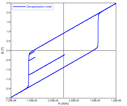

L'allure de la courbe B(H) dans la direction d'aimantation est représentée sur la figure ci dessous:

Désaimantation en résolution
Avec ce modèle non-linéaire, il est possible de prendre en compte la désaimantation irréversible en cochant la case prévue à cet effet. Le modèle est basé dur un modèle statique de Preisach et peut s’appliquer dans n’importe quel quadrant de la caractéristique B(H) de l’aimant:

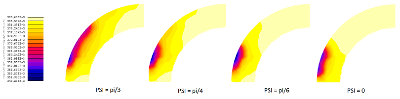

Voici une machine synchrone à aimants permanents 3D
Figure 1. Dispositif complet
Figure 2. Br dans l'aimant
Figure 3. F.E.M avec et sans désaimantation pour
