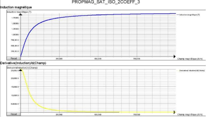

Courbe B(H) d'un matériau : actions
Créer une courbe 2D (Matériau) B(H)
Pour créer une courbe 2D (Matériau) B(H) :
| Etape | Action |
| 1 | Ouvrir une boite de dialogue Créer courbe 2D (Matériau) B(H)
| 2 | Choisir le matériau (s'il y a plus d'un matériau dans le projet) |
| 3 | Définir l'intervalle de visualisation souhaité de la courbe B(H) :
| 4 | Choisir la ou les températures pour lesquelles les courbes B(H) sont souhaitées (si le modèle de matériau dépend de la température, sinon passer directement à l'étape 5) |
| 5 | Valider en cliquant sur OK |
| → | La courbe 2D (Matériau) demandée est créée et affichée |
Afficher le dB/dH
L'utilisateur peut tracer le dB/dH, en utilisant la dérivée.
