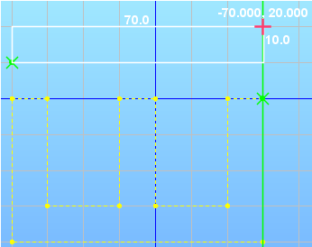

Lignes et points projetés
Une fois l'esquisse ouverte (soit contexte sketcher ouvert), les entités points et lignes de la géométrie déjà créées n'appartenant pas à l'esquisse, peuvent être visualisés dans le sketcher. Les points et les lignes peuvent être projetés orthogonalement sur la vue graphique (en jaune).
Ces entités projetées peuvent être utiles pour se repérer et pour aligner le profil à créer.
Deux filtres d'affichages correspondent à ces entités projetées :
- Afficher ou masquer les lignes projetées via
l'icône
- Afficher ou masquer les points projetés via
l'icône
| Objet 3D obtenu représenté dans le contexte modeleur | Projections des points et lignes de cet objet affichées dans le contexte sketcher |
