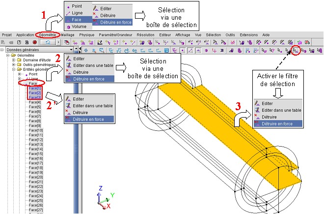

Activer la commande
Pour activer la commande Détruire / Détruire en force, qui nécessite la sélection de données, choisissez une des méthodes sur la figure suivante :
- Pour ouvrir le menu contextuel, utiliser le clic droit de la souris.
- Pour sélectionner plusieurs entités, maintenir la touche Ctrl enfoncée.
