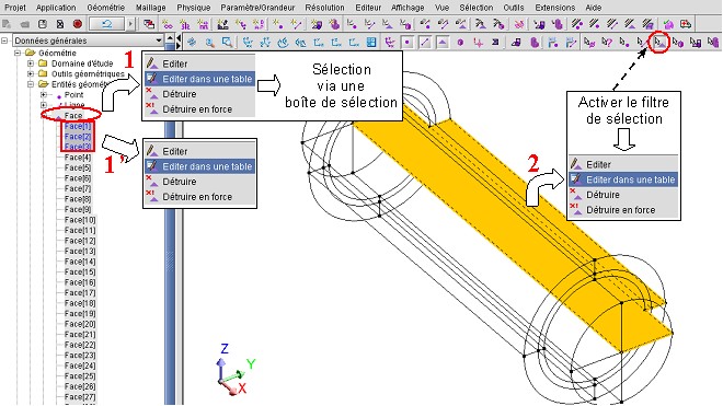

Activer la commande
Pour activer la commande Editer dans une table, qui nécessite la sélection de données, choisir l'une des méthodes sur la figure suivante :
- Pour ouvrir le menu contextuel, utiliser le clic droit de la souris.
- Pour sélectionner plusieurs entités, maintenir la touche Ctrl enfoncée.
