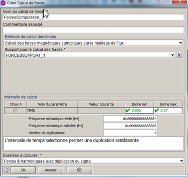

Création du calcul de forces
Les étapes de création du calcul sont décrites ci-dessous. Des images de la boite de création du calcul sont également disponibles.
| Étape | Action |
| 1 | Choisir le nom du calcul (+commentaire) |
| 2 | Choisir la méthode de calcul Calcul des forces magnétiques surfaciques sur le maillage de Flux |
| 3 | Choisir le support créé au préalable |
| 4 | En magnétique transitoire : Choisir l'intervalle de calcul selon le choix d'appliquer ou non une duplication temporelle dans le champ Données à calculer (voir le paragraphe Définition spatiale et temporelle ). Rappels :
 En magnéto harmonique : Choisir le type de forces à calculer :
| 5 | En magnétique transitoire : Choisir les données à calculer. Il s'agit de choisir :
 Il est vivement conseillé de calculer les harmoniques (si elles ont un sens physique), le calcul étant rapide. |
| 6 | En magnétique transitoire : En cas de choix de duplication temporelle, vérifier si l'intervalle de temps est bon avec :
| 7 | OK |
| 8 | Visualiser les flèches de forces ou d'harmoniques et éventuellement des courbes (voir le paragraphe Exploitation avec les flèches de forces ) |
Étape 1 à 7 :
