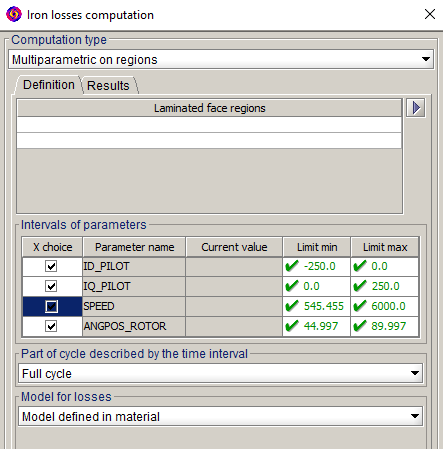

Cette page explicite les étapes pour réaliser un calcul de pertes fer multi-paramétrique :
- Choisir comme Type de calcul : Multi-paramétrique sur régions
- Sélectionner les régions feuilletées pour le calcul de pertes fer
                Choisir :
                - les intervalles de valeurs de paramètres géométriques et paramètres E/S après les avoir cochés (ou éventuellement les valeurs fixes de paramètres)
- En magnétique transitoire : l'intervalle de temps pour obtenir une période. Ce choix est en lien avec le champ Portion de période représentée par l'intervalle de temps
- En magnétique transitoire, définir la portion de période sélectionnée à l'étape précédente. Les différentes possibilités sont explicitées dans le tableau de la page : Étapes de calcul de pertes fer sur régions
                Choisir le modèle de pertes :
                - Modèle défini dans le matériau
- Bertotti modifié : Renseigner les valeurs des coefficients, et modifier éventuellement les exposants.
- LS tôles prédéfinies (en magnétique transitoire) : Renseigner la tôle
- LS défini par import d'un fichier MILS (en magnétique transitoire, voir Identification du modèle LS avec MILS)
