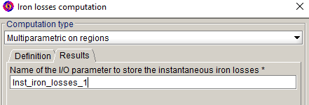

Le calcul de pertes fer multi-paramétrique donne en sortie le résultat suivant
Paramètre E/S
Le paramètre E/S dénommé "Inst_iron_losses_i" est stocké dans l’arbre dans la zone
Il représente les pertes instantanées sur la /les régions en fonction du temps et des paramètres géométriques et paramètres E/S.

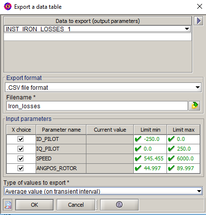

Exporter les pertes fer
- Sélectionner le paramètre E/S "Inst_iron_losses_i" créé lors du calcul de pertes fer
- choisir le format d'export puis le nom du fichier
- Sélectionner les intervalles correspondant aux intervalles de calcul
- Sélectionner le type de valeurs à exporter. Par exemple :- Valeur moyenne sur l'intervalle transitoire. Remarque: il s'agit d'une moyenne statistique.
- Valeur courante
- cliquer sur OK
