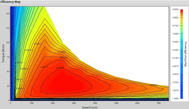

Le but de Flux e-Machine Toolbox est de caractériser le comportement de la machine dans la zone "Couple-Vitesse" et ainsi pouvoir exploiter les différentes grandeurs dans cette zone.
Les paramètres d'entrée tels que la tension de phase efficace maximale, le courant de phase efficace maximal et la vitesse maximale de la machine sont considérés.
Deux types de mode de commande sont disponibles : le couple maximal par volt (MPTV) et le couple maximal par ampère (MPTA).

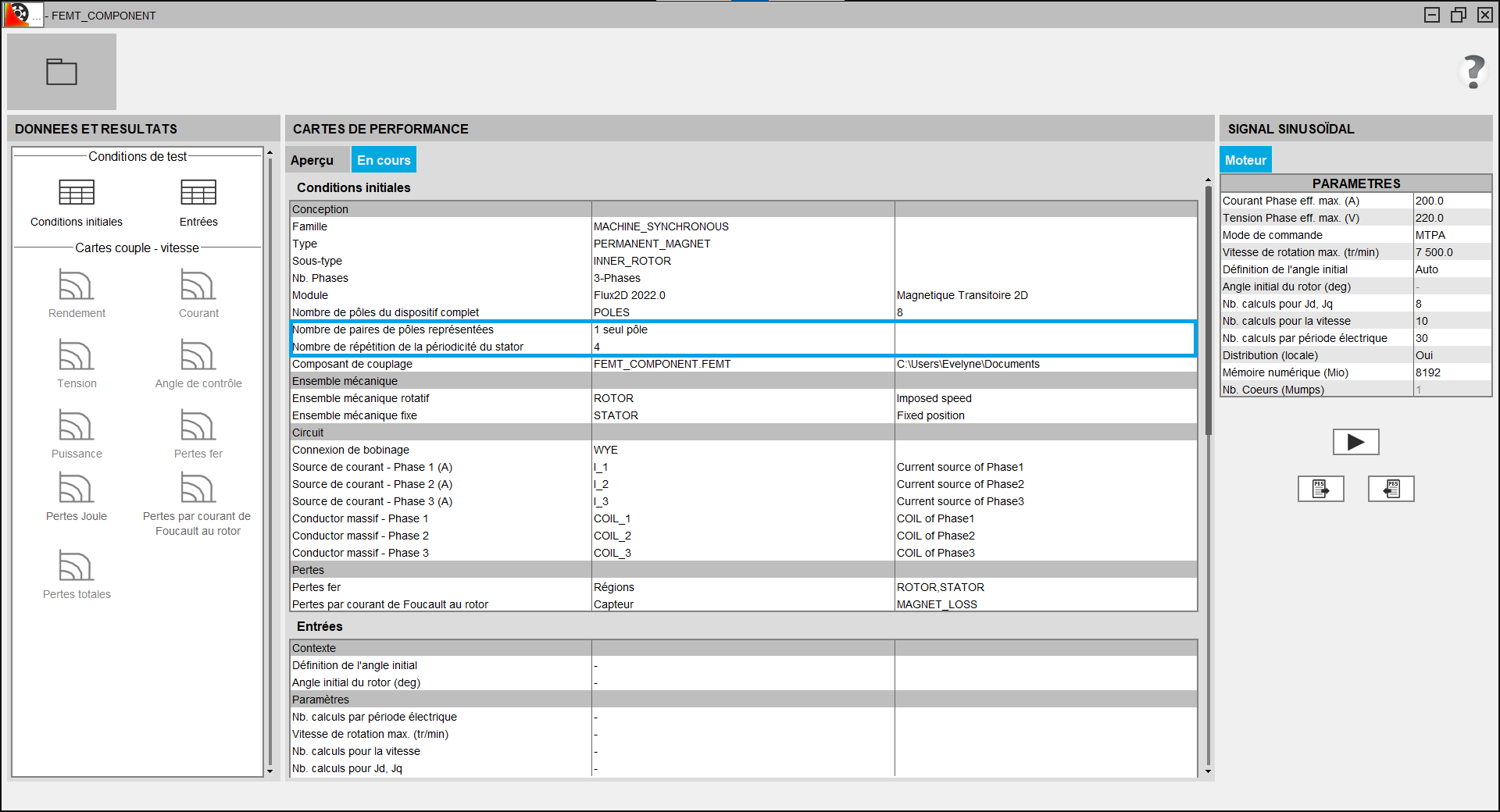

Depuis FeMT 2021, les designs où la section représentée dans Flux contient plusieurs pôles magnétiques sont supportées. Vous pouvez représenter tous les types de machines, et en particulier les machines avec bobinage à pas raccourci qui ont des périodicités différentes dans l'enroulement du stator et dans le rotor.

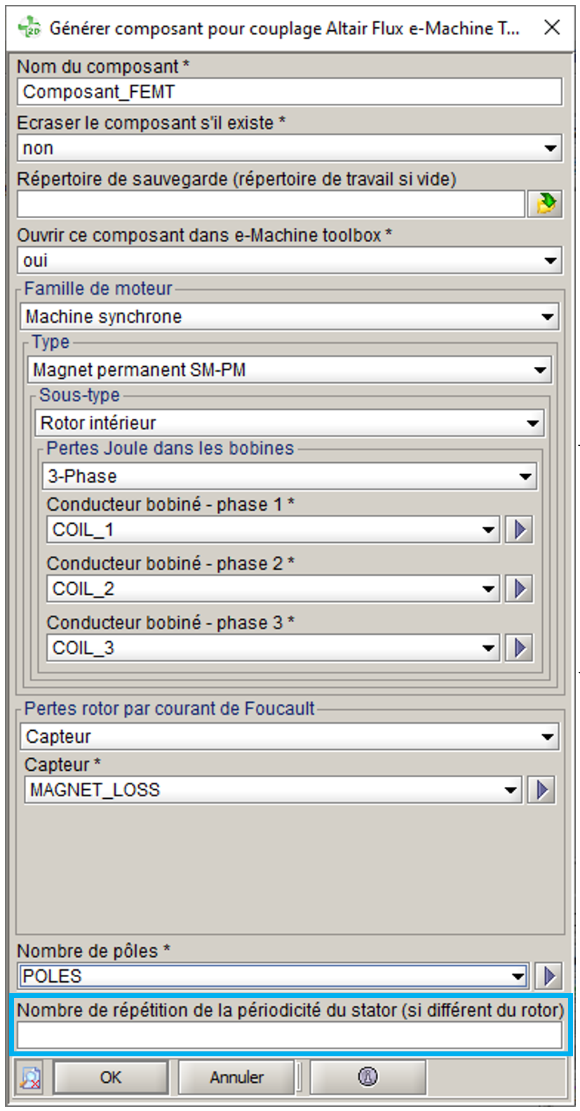

Dans Flux, lors de la génération du composant de couplage, il y a un nouveau champ : Nombre de répétition de la périodicité du stator (si différent du rotor)
Dans FeMT, dans la zone Conditions initiales, deux nouvelles informations sont affichées :
  • Nombre de paires de pôles représentées
  • Nombre de répétition de la périodicité du stator
Remarque : Pour les versions de FeMT antérieures à 2021, il y avait une limitation : une seule section de pôle magnétique devait être représentée. Toutes les informations devaient être contenues dans la section d'un pôle.

  • Coté Flux
    Pendant la génération du composant, le circuit associé est automatiquement analysé pour détecter si le circuit est en TRIANGLE ou en ETOILE.

    Après ouverture du composant dans Altair Flux e-Machine Toolbox, le type du circuit de bobinage est affichée dans la tabe des données, dans la section Circuit.
