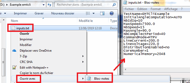

- Dans un répertoire de travail de votre choix, créer un nouveau fichier texte
                        nommé « inputs.txt »
- Ouvrir le fichier « inputs.txt » dans un éditeur de texte et saisir les
                        valeurs désirées pour les paramètres d’entrée du test à exécuter
