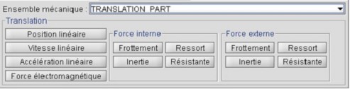

- Données relatives au couplage cinématiques

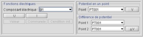

- Données relatives au couplage circuit
