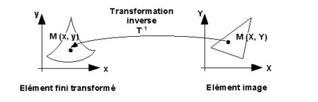

- le domaine extérieur (Eext) est relié à un domaine fermé (Eext_image) par le biais d'une transformation spatiale T.

Pour tenir compte de la transformation dans les équations, on considère que :
- les formulations éléments finis ne sont pas modifiés (la variable d'état du domaine initial et la variable d'état du domaine image sont égales)
- de nouveaux types d'éléments finis (les éléments finis transformés) sont capable de modéliser l'infini.
Illustration : Représentation du domaine extérieur
