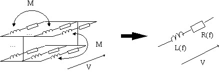

Schéma électrique équivalent
Le schéma électrique équivalent du conducteur tubulaire initial est obtenu en associant (en parallèle) les circuits électriques partiels des conducteurs élémentaires.
Les valeurs des paramètres du schéma électrique équivalent obtenu dépendent de la fréquence. L'effet de peau est traduit par tous les couplages mutuels impliqués dans le maillage.
