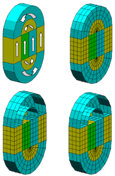

Exemple 3D
On montre ci-dessous un dispositif constitué de huit volumes maillés en extrusion (extrusion en translation pour quatre volumes, extrusion en rotation pour les quatre autres).
On a réalisé deux maillages extrusifs différents, l'un à base triangulaire, l'autre à base rectangulaire.
Sur ces maillages, on peut noter :
- la capacité de mailler en formant un cycle.
- un maillage extrusif en rotation avec éléments spécifiques près de l'axe (prismes, tétraèdres, pyramides).
- le sens de l'extrusion peu important
