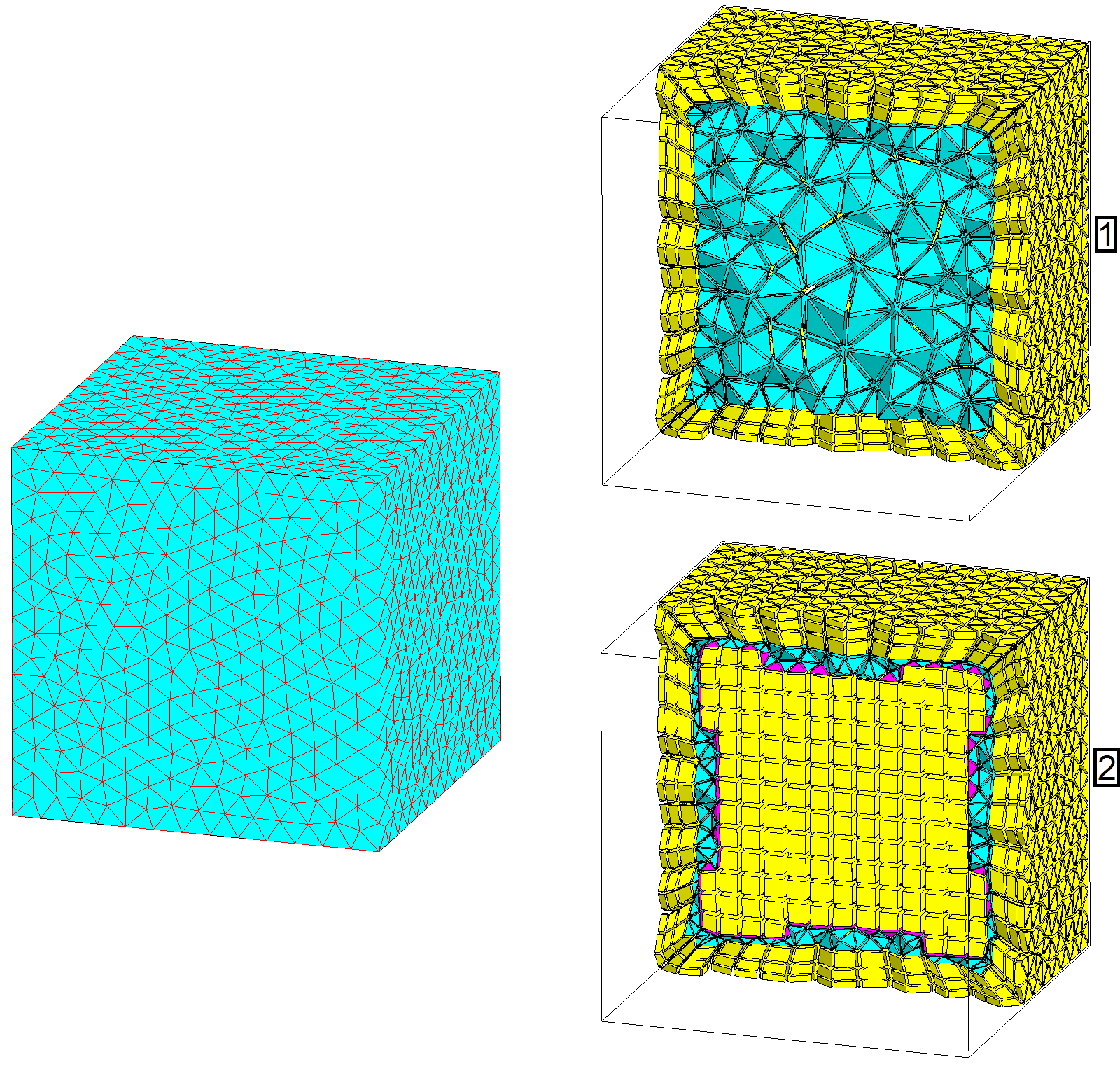

Exemple
[1] Reste du volume maillé avec des tétraèdres principalement
[2] Reste du volume maillé avec des hexaèdres principalement

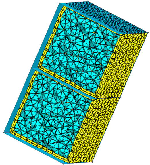

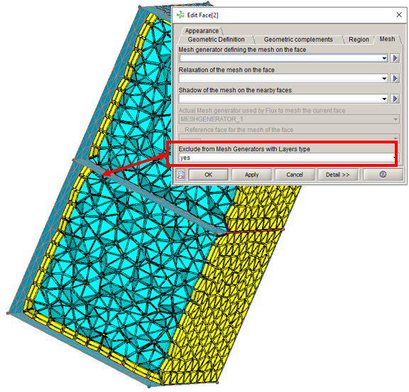

Possibilté d'exclure des faces
Par défaut, le mailleur par couches est appliquée sur toutes les faces du volume, même sur les faces internes. D'un point de vue physique, il n'y a pas d'effet de peau sur une face interne ou un plan de symétrie ou périodicité.
Il est possible de ne pas appliquer le mailleur par couches sur certaines faces. Ca peut être utile pour ne pas avoir de maillage en couche sur:
- faces internes d'un volume
- Faces "frontières" d'une symétrie ou périodicité
| Face interne non exclue (NON) | Face interne exclue (OUI) |
| The layer are generated around the internal face | The layer is not applied in the internal face |
