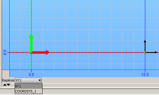

Le choix du repère activé se fait par l'intermédiaire d'une combo listant les repères disponibles.
Combo des Repères
Cette combo est placée sous la fenêtre graphique en bas à gauche.

Le repère sélectionné apparaît en surbrillance alors que les autres restent en noir.
