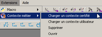

| 1 | Ouvrir un nouveau projet Flux 3D et fermer le contexte Modeleur |
| 2 | Cliquer sur :
| 3 | Choisir le contexte métier à charger : Induction_Motors_3D.PFO |
| 4 |

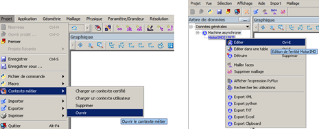

 Cliquer droit sur Créer :
| 5 | Une fois que l'Overlay IMD est chargé il faut :

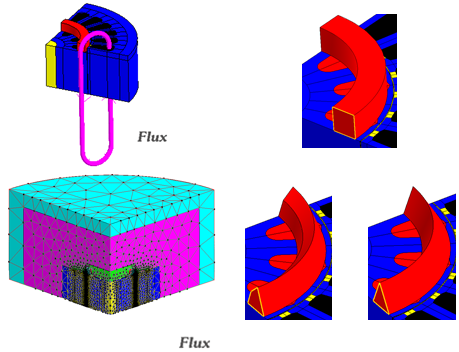

| 6 | Comme sortie, Flux a créé la machine avec: anneau de court-circuit, périodicité, symétrie, cylindre de glissement, maillage automatique, bobinage, ensembles mécaniques et les régions volumiques
| 7 | L'utilisateur peut modifier la géométrie, le maillage et le bobinage. Pour ce faire : Cliquer droit sur Editer
