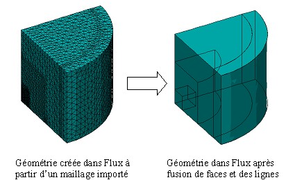

Ci-dessous, on peut voir l'import d'un maillage de quart de cylindre avant et après la fusion des faces et des lignes.
