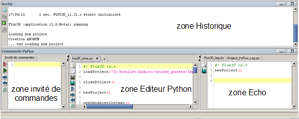

Les zones relatives à l'utilisation de PyFlux en mode interactif sont les zones présentées sur la figure ci-dessous.
| Zone | Fonction |
| Historique | résultat des commandes PyFlux exécutées |
| Commande Pyflux | Cette zone est découpée en 3 zones :

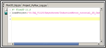

Zone « Echo »
Cette zone contient deux fichiers log.py en lecture seule uniquement :
- Le fichier « Flux[XX]_log.py » : toutes les commandes effectuées par l ‘ utilisateur durant une session (ouverture / fermeture de Flux) sont enregistrées dans ce fichier.
- Le fichier « Project_PyFlux_log.py » : toutes les commandes effectuées par l'utilisateur à partir du commencement et jusqu'à la fin du projet sont enregistrées dans ce fichier.

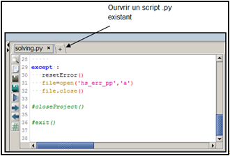

Zone «Éditeur python »
Avec l'éditeur python, l'utilisateur peut lire, écrire et exécuter totalement ou partiellement une partie sélectionnée du script python.
Notes :
- Il est possible d'ouvrir plusieurs scripts .py.
- Cette zone permet d'afficher automatiquement les fichiers groovy lorsque l'utilisateur emploie le langage Groovy destiné aux sous programmes utilisateurs.
- Un éditeur python similaire est directement disponible avec le superviseur (contexte de script python).

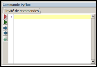

Zone “Invite de commande”
Dans cette zone, l'utilisateur peut lancer et tester une commande python (ou plusieurs commandes) directement, sans créer un nouveau fichier .py.
C'est un mode opératoire direct, très utile quand l'utilisateur a besoin de travailler rapidement ou pour débugger des commandes python.
Exemple
Vous pouvez entrer une ligne de commande PyFlux / Python directement dans la zone Commande, la réponse est alors affichée dans la zone Historique.
Un exemple d'utilisation de la zone Commande comme calculette est présenté ci-dessous.
| Zone Invité de commandes | Zone Historique | Zone Echo |

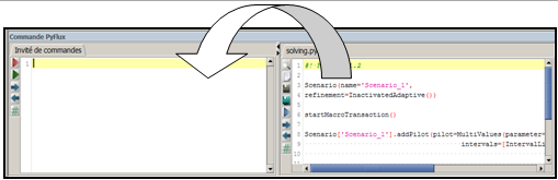

Glisser / Déposer
L'utilisateur peut “Glisser / Déposer” entre les différentes fenêtres en sélectionnant les commandes avec la souris. Il est équivalent a un « Copier / Coller. »
