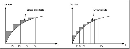

La méthode de la tangente, agréable par sa simplicité requiert cependant le choix d'un pas de temps h très petit pour assurer une précision convenable à la solution. L'influence de la taille du pas de temps sur la précision est présentée sur la figure ci-dessous.
