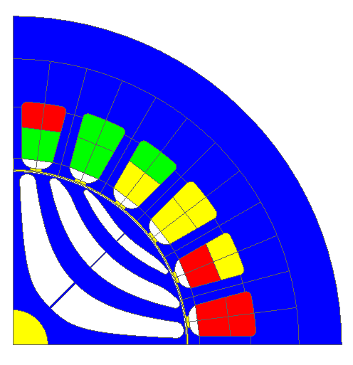

Considérons la modélisation de la machine électrique suivante représentée par un seul quart du dispositif complet.
Figure 1. Machine électrique a quatre pôles et trois phases de courant

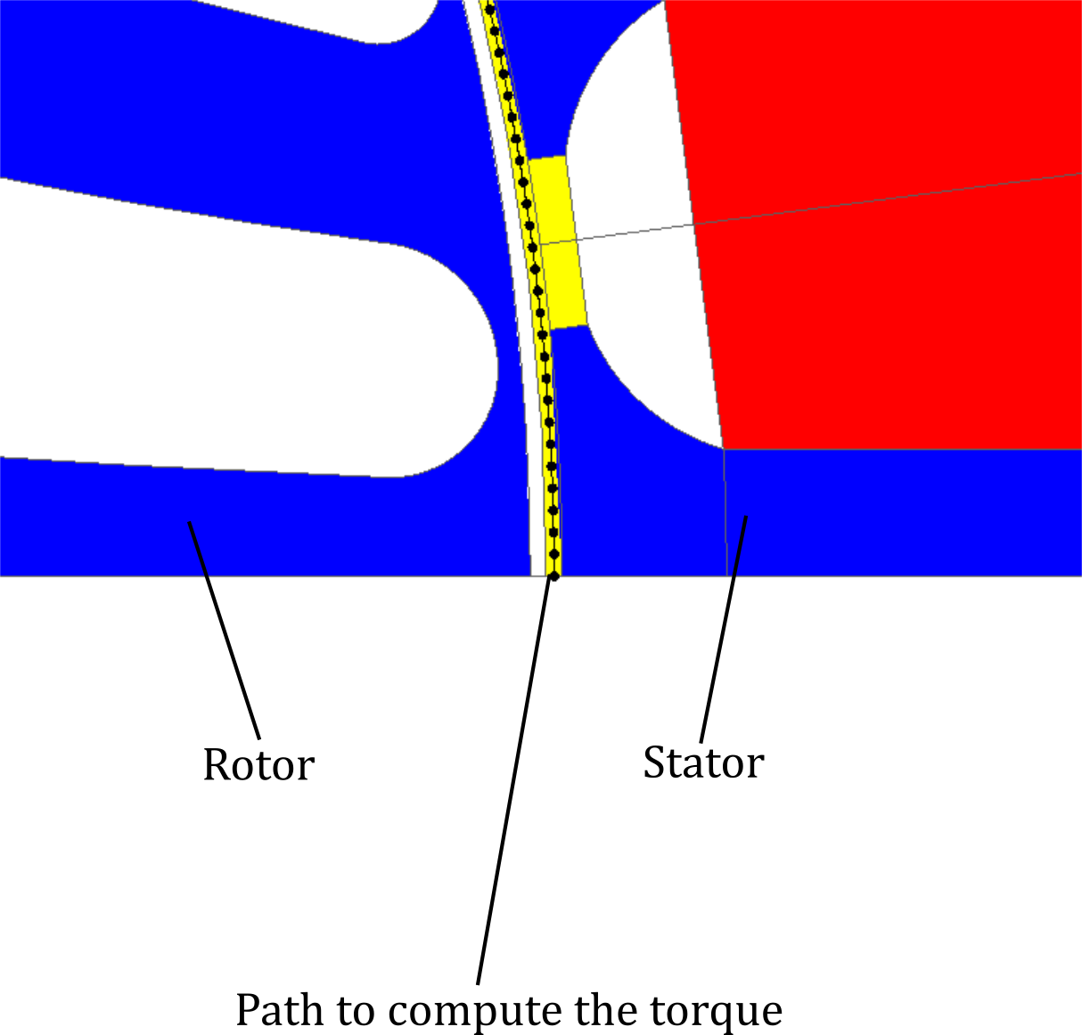

Pour lancer l'optimisation de forme, la réponse choisie est le couple comme vu dans cette page, un chemin nécessaire au calcul du couple est montré dans la figure suivante :
Figure 2. Description du chemin nécessaire au calcul du couple avec les tenseurs de Maxwell

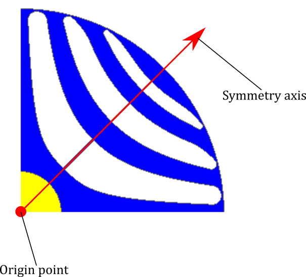

- Une symétrie un axe
- Une contrainte sur le volume du rotor afin d'en diminuer son poids
Figure 3. Origine de l'axe de symétrie et axe de symétrie
L'origine de l'axe de symétrie est placé en (0,0) et l'axe de symétrie est placé en (0.5,0.5).

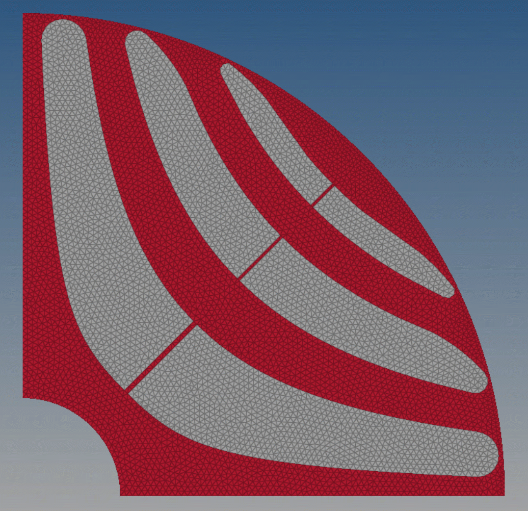

A la fin, les lignes où les nœuds peuvent bouger sont sélectionnés comme montré dans la figure ci-dessous :
Figure 4. Lignes sélectionnées pour l'optimisation de forme

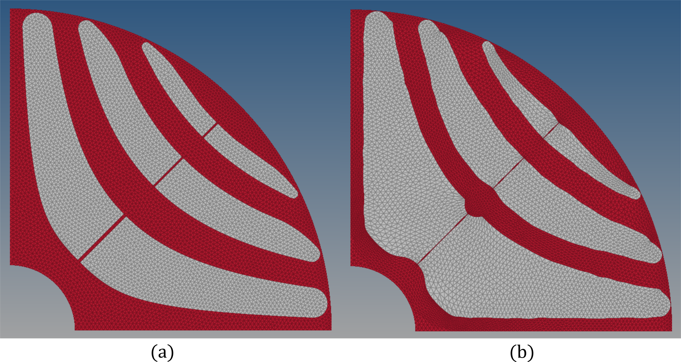

Figure 5. Design initial de la machine synchro-reluctante (a) et design finale de la machine synchro-reluctante (b)
| Design initial | Design final | Différence | |
| Couple moyen (N.m) | 11.9 | 12.5 | + 4.8% |
| Masse du rotor (kg) | 0.5 | 0.4 | - 20% |
