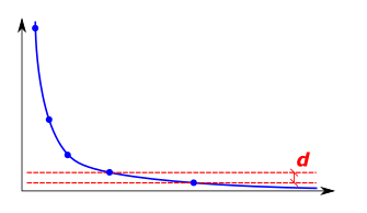

| Tolérance de l'optimisation (en pourcentage) | Arrête l'optimisation lorsque la variation de la valeur
                                objective est plus petite que la tolérance. Valeur par défaut =
                                    0.5%  |

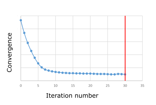

| Nombre maximum d'itération d'optimisation | Arrête le processus d'optimisation lorsque le nombre d'itération
                                maximum est atteint même si la convergence n'est pas
                                    atteinte.Valeur par défaut = 30  |

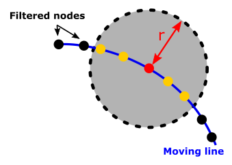

| Limitation des déplacements | Définit une surface de déplacement où les nœuds peuvent bouger,
                                cette zone peut être défini de différentes manières :
| Filtrage des sensibilités | Définit une zone dans laquelle tous les nœuds auront une
                                direction de déplacement moyenne composée de chaque direction des
                                nœuds dans la zone, cette zone peut être défini de différentes
                                manières :
