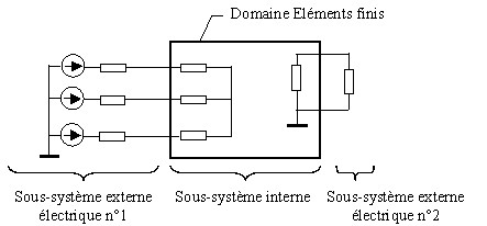

Sous-système électrique : définition
On appelle sous-système externe électrique, la « partie externe » d'un circuit électrique, c'est à dire l'ensemble des composants électriques autres que les composants de couplage EF*.
Il y a autant de sous-systèmes externes électriques que de circuits électriques connexes.

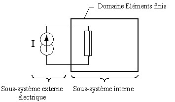

Cas particulier
Il est important de regarder le cas particulier suivant :
- Il n'y a pas de couplage circuit (au sens habituel du terme)
- Il existe des conducteurs bobinés alimentés par des sources de courants
L'alimentation du conducteur bobiné est considérée comme un sous-système électrique.
