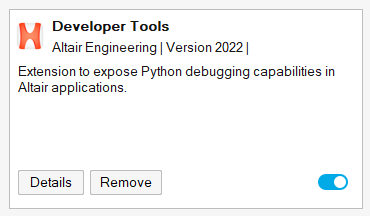

  1. ファイルメニューで、拡張マネージャーをクリックします。
  2. デベロッパツール拡張機能で、ロードを切り替えてデベロッパリボンを表示します。

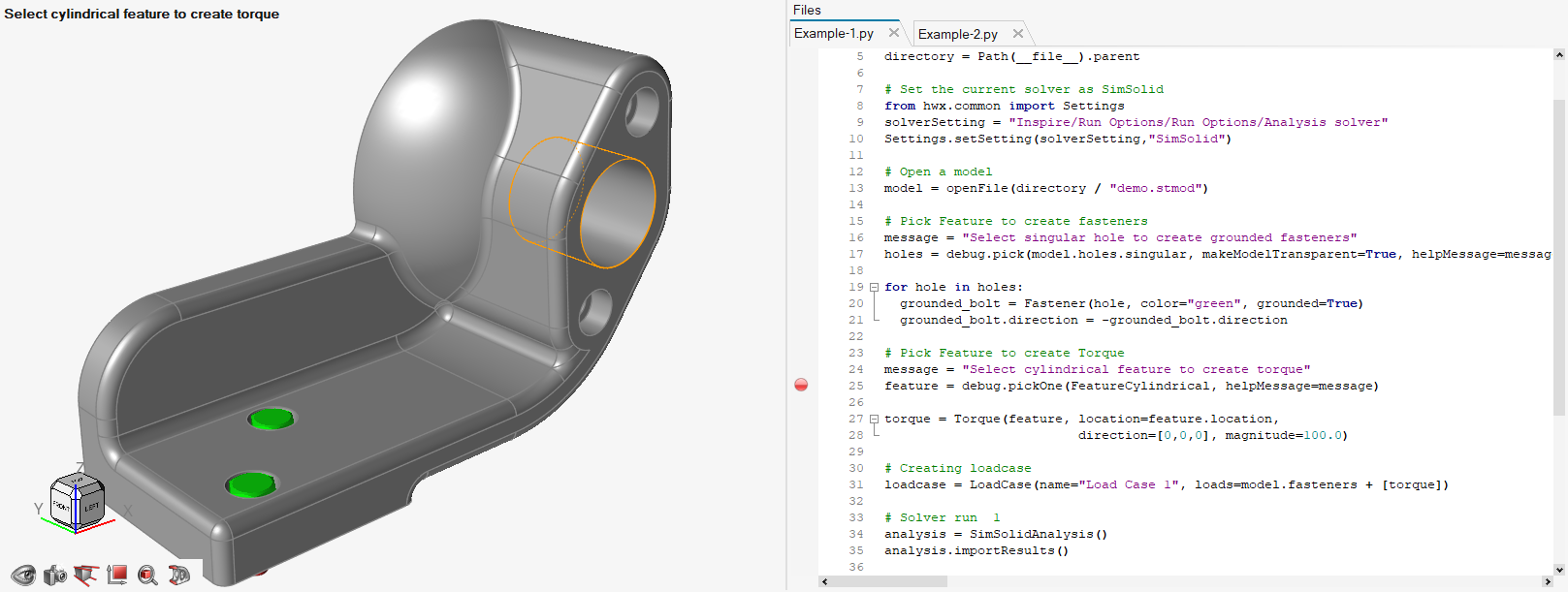

モデルウィンドウ
モデルウィンドウには、コードの実行に伴って変化するInspireグラフィックが表示されます。
モデルウィンドウは、コードの各行に到達するごとに更新され、対話型のプロンプトが表示されます。ブレークポイントを設定し、ステップごとに中間ステップの効果を確認します。
図 1. トルクを作成する円筒形フィーチャーを選択するプロンプトの表示

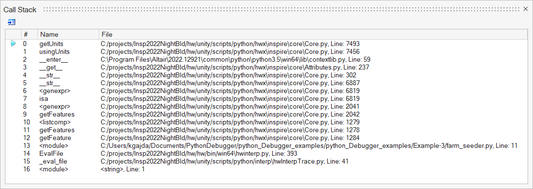

コールスタックウィンドウ
コールスタックウィンドウは、スクリプトの実行時にトレースしたパスを表示します。
コールスタックウィンドウは、デバッグモードでのみアクセス可能です。また、デフォルトでは、コールスタックウィンドウは表示されません。コールスタックウィンドウを表示/非表示にするには、デバッグ > ウィンドウを使用します。
メインレベルから現在の実行ポイントまでトラバースされたすべての関数が、最後に呼び出された関数を先頭にして、トラバースされた順に表示されます。<モジュール>という項目はトップレベルを指します。関数をダブルクリックすると、その関数を呼び出した実行ポイントに移動します。

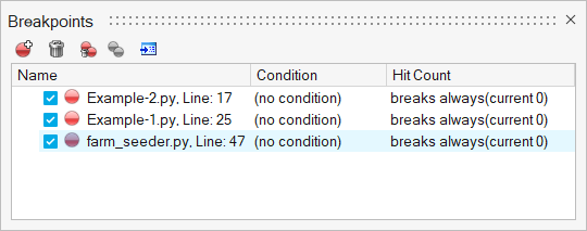

ブレークポイントウィンドウには、デバッグセッションのすべてのブレークポイントが表示されます。各ブレークポイントは、ホストファイルとライン番号とともに表示されます。
ブレークポイントウィンドウにはデバッグモードでのみアクセス可能です。また、デフォルトでは、ブレークポイントウィンドウは表示されません。デバッグ > ウィンドウメニューを使用して、ブレークポイントウィンドウを表示/非表示にします。
個々のブレークポイントは、その横にあるボックスをオフにすることで無効にできます。また、このウィンドウからブレークポイントを作成したり、削除したりすることもできます。ブレークポイントをクリックすると、エディタ上でその位置にカーソルが置かれます。

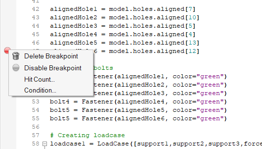

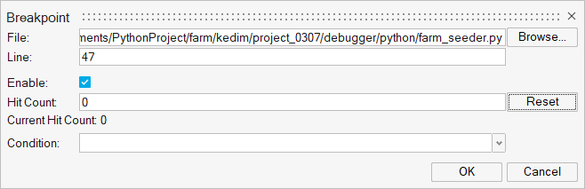

選択したブレークポイントの編集 をクリックするか、エディタでブレークポイントを右クリックすると、このウィンドウで選択したブレークポイントを編集し、ヒット数や条件を調整することができます。
図 2. ブレークポイントウィンドウでの選択したブレークポイントの編集
図 3. エディタでのブレークポイントの調整

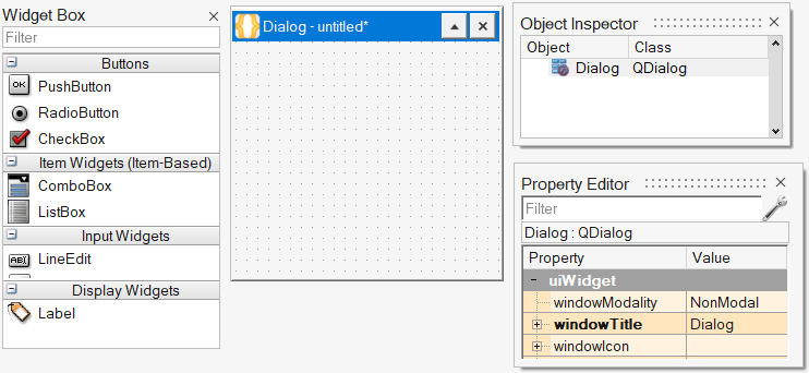

  1. デベロッパリボンで、UIデザイナーツールを選択します。
    UIデザイナーが新しいウィンドウで表示されます。

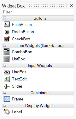

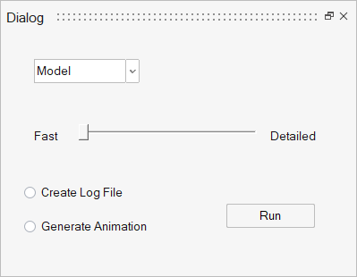

  2. ウィジェットボックスからオブジェクトをダイアログにドラッグして、GUIデザインを作成します。

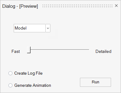

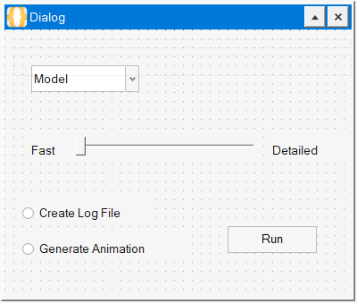

    次の例は、リストボックス、スライダー、ラジオボタン、プッシュボタン、ラベルからなる簡単なGUIです。

  4. UIデザイナーリボンから、プレビューボタンを選択します。
    グラフィカルなユーザーインターフェースデザインのプレビューが表示されます。デザインをレビューしてから、プレビューウィンドウを閉じます。

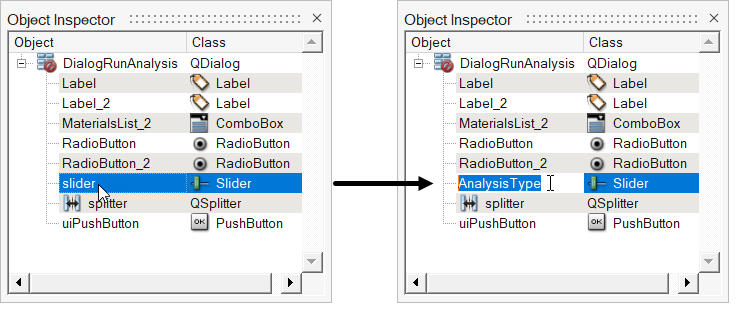

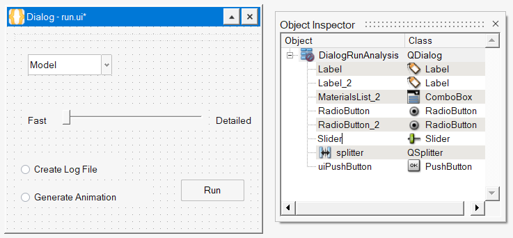

    • オブジェクトインスペクターでオブジェクトをダブルクリックして希望の名前を入力します。
      この例では、スライダーオブジェクトの名前をSliderからAnalysisTypeに変更することを示します。

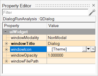

    • プロパティエディターで、[widget]Titleフィールドを選択し、希望の名前を入力します。トップレベルダイアログは、オブジェクトインスペクターでのみ名前を変更できます。

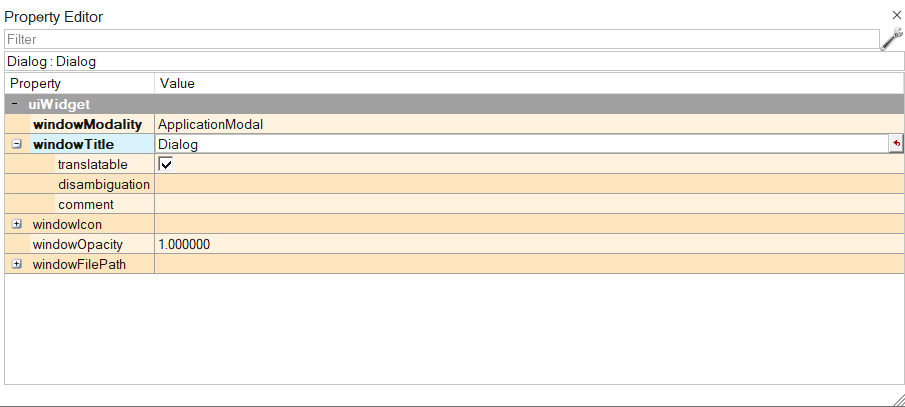

プロパティエディターのオプションを使用して、ユーザーインターフェースデザインのオブジェクトを変更します。
オブジェクトプロパティ
ウィジェットボックスには、インターフェース設計に利用可能なオブジェクトが含まれています。各オブジェクトには、プロパティエディターで変更可能なプロパティが組み込まれています。
