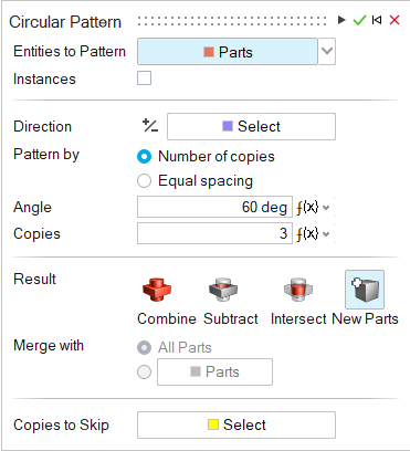

円形パターン
軸中心にパートまたはフェイスをパターン化します。
  1. 形状リボンにある、パターンツールグループで、円形パターンツールを選択します。
    ガイドパネルが表示されます。
  2. パターン - エンティティのタイプを選択します。
    • パート
      注: パターン内のすべてのパートを元のパートのインスタンスにするには、インスタンスをオンにします。
    • フェイス
  3. モデリングウィンドウで、1つ以上のパートまたはフェイスを選択します。
    注: フィーチャーを選択解除するには、Ctrlキーを押しながらクリックします。選択したフィーチャーをすべてクリアするには、マイクロダイアログで選択解除をクリックします。
  4. パターンの方向を指定します。
    1. ガイドパネルで、方向の横にある、選択ボタンをクリックします。
    2. モデリングウィンドウで、パターンを平行に配置する参照ライン、エッジ、または軸を選択します
    3. (オプション):向きを反転するには、マイクロダイアログで をクリックします。
  5. パターンの方法を選択します。
    • コピー数:このオプションを選択して、各コピー間の角度とコピー数を指定します。
    • 等間隔:指定した角度内でコピーを均等に配置する場合、このオプションを選択します。
  6. (パートのみ)パターンを調整します。
    動作 操作
    • 各コピー間の角度を変更する(コピー数方法)
    • コピーを等間隔に配置する角度を指定する(等間隔方法)
    角度を入力します。
    コピー数を変更します コピーの数を入力します。
    選択した中心を中心に対称にパターンを配置する 対称をオンにします。
  7. (パートのみ)結果タイプを選択します。
    • :パターン化したパートを既存パートと結合します。
    • :既存のパートからパターン化されたパートを切り出します。
    • 共有部分:パターン化されたパートと既存のパートの交差部分のみを保持します。
    • 新規パート:パターン化されたパートから新しいパートを作成します。
  8. (パートのみ)共有部分を選択した場合は、結合の方法を選択します。
    • すべてのパート(デフォルト):パターン化されたパートを、接しているすべてのパートと結合します。
    • パート:パターンパートと選択したパートを結合するラジオボタンを選択します。次に、パターン化されたパートを結合するパートを選択します。
  9. オプション: スキップするコピーを選択します。
    1. 除外するコピーの横の選択ボタンをクリックします。
    2. パターンから除外するコピーを選択します。
  10. 適用をクリックします。
  11. チェックマークを右クリックして、マウスで移動して終了するか、または右ダブルクリックします。

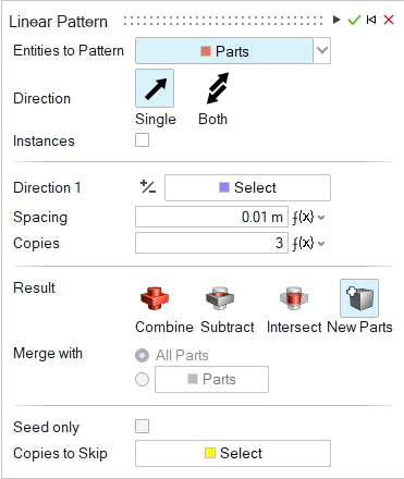

線形パターン
線形方向にパートまたはフェイスをパターン化します。
  1. 形状リボンにある、パターンツールグループで、線形パターンツールを選択します。
    ガイドパネルが表示されます。
    • パート
    • フェイス
  4. 方向を選択します。
    • 一方向(デフォルト):位置方向にパターンを作成する。
    • 両方向:両方向にパターンを作成する。
  5. パターンの方向1または方向2を指定します。
    1. ガイドパネルで、方向1または方向2の横にある、選択ボタンをクリックします。
  6. (パートのみ)パターンを方向1または方向2に沿って調整します。
    動作 操作
    2つのコピー間の距離を変更する マイクロダイアログで、スペーシングを入力します。
    コピー数を変更する マイクロダイアログで、コピーの数を入力します。
    方向1または2に沿って対称にパターンを作成する ガイドパネルの方向1または方向2で、対称をオンにします。
  8. 共有部分を選択した場合は、結合の方法を選択します。
    1. (オプション):1行目と1列目に沿ってのみエンティティをパターン化する場合は、シードのみをオンにします。
    2. 除外するコピーの横の選択ボタンをクリックします。
    3. パターンから除外するコピーを選択します。
  10. 適用をクリックします。
