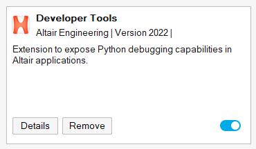

  1. 파일 메뉴에서 확장 관리자를 클릭합니다.
  2. 개발자 도구 확장에서 로드를 토글하여 개발자 리본을 표시합니다.

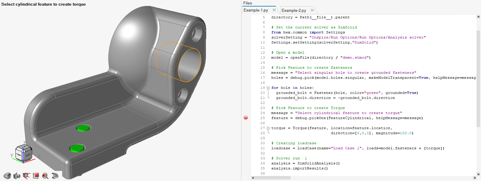

모델 창
모델 창은 코드가 실행될 때 Inspire 그래픽 변경 사항을 표시합니다.
각 코드 줄에 도달하면 모델 창이 업데이트되고 대화형 프롬프트가 표시됩니다. 중단점을 설정하고 중간 단계의 효과를 확인합니다.
Figure 1. 토크를 생성하기 위해 원통형 피처를 선택하라는 프롬프트
모델 창의 구성 요소는 반환 시 Inspire로 전달됩니다.
Inspire 아이콘을 클릭하고 전체 Inspire 모드로 돌아가면 Inspire 변경 사항이 유지됩니다.

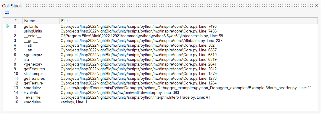

호출 스택 창
호출 스택 창은 스크립트를 실행하는 동안 추적된 경로를 표시합니다.
호출 스택 창은 디버깅 모드에서만 액세스할 수 있습니다. 그리고 기본적으로 호출 스택 창은 표시되지 않습니다. 디버그 > 을 사용하여 호출 스택 창을 표시하거나 숨깁니다.
메인 레벨에서 현재 실행 지점까지 이동된 모든 함수는 이동된 순서대로 표시되며 마지막으로 호출된 함수가 맨 위에 표시됩니다. <module> 항목은 최상위 레벨을 나타냅니다. 함수를 두 번 클릭하면 해당 함수에 대한 호출의 실행 지점으로 이동합니다.

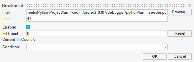

중단점 창

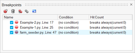

중단점 창은 디버깅 세션의 모든 중단점을 표시합니다. 각 중단점은 호스트 파일 및 줄 번호와 함께 나열됩니다.
중단점 창은 디버깅 모드에서만 액세스할 수 있습니다. 그리고 기본적으로 중단점 창은 표시되지 않습니다. 디버그 > 창 메뉴를 사용하여 중단점 창을 표시하거나 숨깁니다.
개별 중단점은 옆에 있는 상자의 선택을 취소하면 비활성화할 수 있습니다. 이 창에서 중단점을 만들고 삭제할 수도 있습니다. 중단점을 클릭하면 편집기의 해당 위치에 커서가 위치합니다.

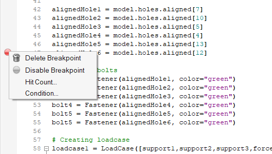

선택한 중단점 편집을 클릭하거나 편집기에서 중단점을 마우스 오른쪽 버튼으로 클릭하여 이 창에서 선택한 중단점을 편집하고 적중 횟수 또는 조건을 조정할 수 있습니다.
Figure 2. 중단점 창에서 선택한 중단점 편집
Figure 3. 편집기에서 중단점 조정

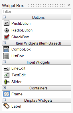

UI Designer
UI Designer 툴킷에서 미리 정의된 객체를 사용하여 그래픽 사용자 인터페이스를 생성합니다.
새로운 UI Designer 툴킷은 수동 코딩 없이 그래픽 사용자 인터페이스 디자인을 생성할 수 있는 간편한 드래그-드롭 방식을 제공합니다. 직관적인 워크플로우를 통해 사전 정의된 객체로 GUI 디자인을 조합하고, 디자인을 미리 보고 수정한 다음, 추가 개발이 가능한 Python 코드 골격으로 디자인을 저장할 수 있습니다.

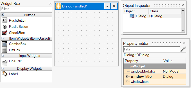

  1. 개발자 리본에서 UI Designer 도구를 선택합니다.
    UI Designer가 새 창에서 열립니다.

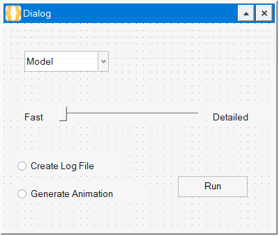

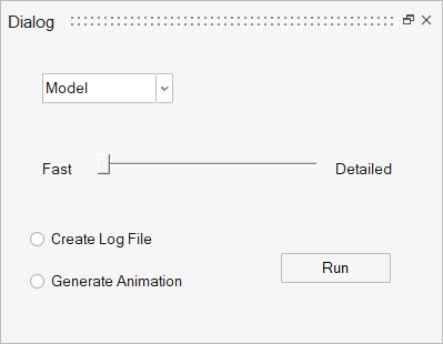

  2. 위젯 상자에서 대화 상자로 객체를 끌어 GUI 디자인을 생성합니다.
    다음 예는 목록 상자, 슬라이더, 라디오 버튼, 푸시 버튼 및 레이블이 있는 단순한 GUI를 보여줍니다.

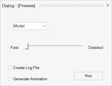

  4. UI 디자이너 리본에서 미리보기 버튼을 선택합니다.
    그래픽 사용자 인터페이스 디자인의 미리보기가 표시됩니다. 디자인을 검토한 다음, 미리보기 창을 닫습니다.

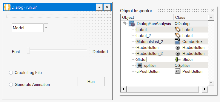

객체 검사기, 속성 편집기 또는 컨텍스트 메뉴를 사용하여 사용자 인터페이스 디자인에서 객체의 이름을 바꿉니다.
사용자 인터페이스 디자인에 포함하는 모든 객체는 객체 검사기에 이름별로 나열됩니다. 의미 있는 이름을 선택하면 디자인을 개발하면서 객체를 구성하고 관리할 때 도움이 될 수 있습니다. 개체 이름은 디자인을 Python 파일로 저장할 때 코드에 반영됩니다.
  1. 디자인의 객체를 검토합니다.
    Note: 객체 이름은 예제 대화 상자에서 볼 수 있는 "Fast" 및 "Detailed"와 같이 레이블로 사용할 수 있는 텍스트와 혼동되지 않아야 합니다. 텍스트는 객체 자체이며 객체 검사기에 나열됩니다.
  2. 다음 옵션을 사용하여 객체 이름을 변경합니다.
    Important: 객체 이름에는 공백과 특수 문자를 사용할 수 없습니다.

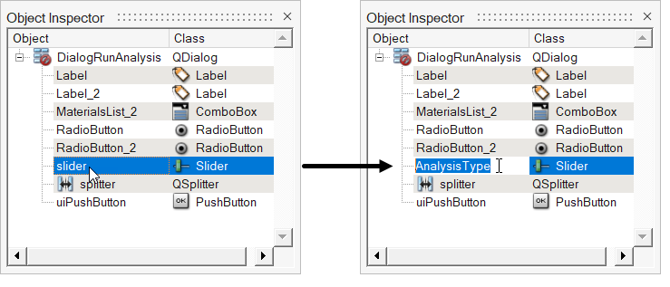

    • 객체 검사기에서 객체를 두 번 클릭하고 원하는 이름을 입력합니다.
      예제에서는 슬라이더 객체의 이름이 Slider에서 AnalysisType으로 변경되는 것을 보여줍니다.
    • 대화 상자 또는 객체 인스펙터에서 객체를 마우스 오른쪽 버튼으로 클릭하고 컨텍스트 메뉴에서 changeObjectname을 선택한 다음 마이크로 대화 상자에 원하는 이름을 입력합니다.

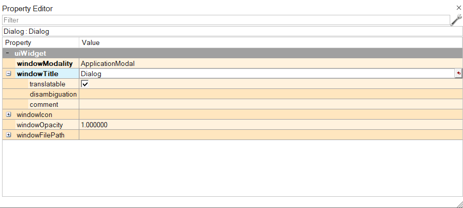

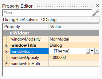

    • 속성 편집기에서, [위젯]제목 필드를 선택한 후 원하는 이름을 입력합니다. 최상위 대화 상자는 객체 검사기에서만 이름을 바꿀 수 있습니다.
    변경된 이름은 디자인이 Python 파일로 저장될 때 코드에도 반영됩니다.
