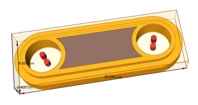

測定ボックス
Measure Boxツールを使用して、選択したパートまたは生成した形状の境界ボックスの寸法を測定します。
  1. Homeツールの寸法ツールグループで、Measure Boxツールをクリックします。
  2. 測定するパートを選択します。
    境界ボックスの寸法はモデリングウィンドウに表示され、ツールを終了するまで残ります。

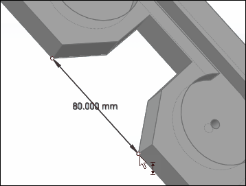

距離の測定
距離の測定ツールを使用して、2点間の距離を測定します。
  1. Homeツールの寸法ツールグループで、Measure Lengthツールをクリックします。
  2. モデルをクリックして、測定の開始点と終了点を定義します。
    2点を結ぶラインが現れ、測定値が表示されます。ツールの終了後も寸法はそのまま表示され、形状を修正すると動的に更新されます。

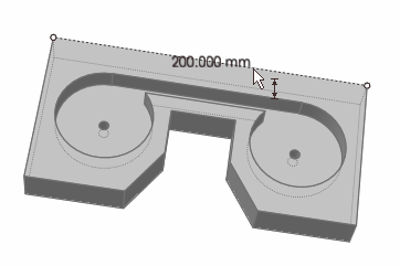

長さ測定
Measure Lengthツールを使用して、エッジの長さのほか、円や円弧の半径、円筒の直径や長さを測定します。
  2. フィーチャーの上にカーソルを移動すると、それに対応する寸法が表示されます。
    • 直線エッジの上にカーソルを移動すると、その長さが表示されます。
    • 円または円弧の上にカーソルを移動すると、その半径が表示されます。
    • 円筒の上にカーソルを移動すると、その直径が表示されます。
  3. フィーチャーをクリックして測定値を作成します。ツールの終了後も寸法はそのまま表示され、形状を修正すると動的に更新されます。

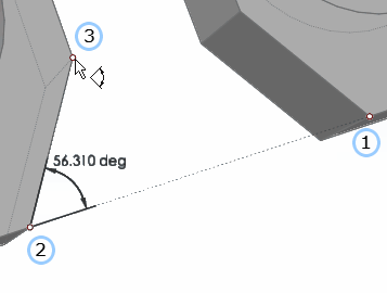

角度測定
Measure Angleツールを使用して、3点で形成される角度を正確に計測します。
Measure Angleツールは、元のモデルや最適化形状で角度を測定するために使用できます。
  1. Homeツールの寸法ツールグループで、Measure Angleツールをクリックします。
  2. モデルをクリックして連続する3つの点を定義します。
    注: モデリングウィンドウでは、選択可能な点は、カーソルを合わせると赤になります。
    3点の成す角度が表示されます。2つ目の点は角の頂点となります。ツールの終了後も寸法はそのまま表示され、形状を修正すると動的に更新されます。
