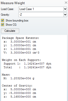

Measure Weightツールを使用して、元のモデルの重量分布や一連のポイントサポート上で最適化した形状の重量分布を推定します。
Measure Weightツールは、質量、サポートごとの重量、重心、設計領域面積を計算します。
最適化したパートの質量は、プリファレンスダイアログでMass Calculationをオンにすると表示できます。すべてのパートと形状選択の質量がModelブラウザに表示されます。
  1. Homeツールの寸法ツールグループで、Measure Weightツールをクリックします。
  2. 重量測定ブラウザ荷重ケースを選択します。
    注: 選択した荷重ケースにある荷重とサポートのみが、計算で考慮されます。
  3. 重力の方向を定義します。
  4. 次のオプションから選択します。
    • 境界ボックスの表示モデリングウィンドウにモデルの境界ボックスを表示します。
    • 重心の表示モデリングウィンドウに重心を表示します。
  5. 計算をクリックします。
    結果が表示されます。
