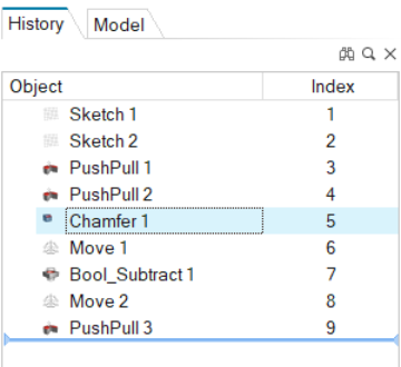

履歴ブラウザ
履歴ブラウザを使うと、モデルを追加することなく、モデルの設計のバリエーションを検討できます。
既存のフィーチャーを編集してパラメータを変更したり、モデルを初期の段階にロールバックして新しいフィーチャーを挿入し、その変更が完成したモデルにどのような影響を与えるかをロールフォワードできます。
履歴ブラウザでは、編集可能なエンティティを構造フィーチャー(CF)と呼びます。
構造フィーチャーは、上から下に向かって順に表示されます。

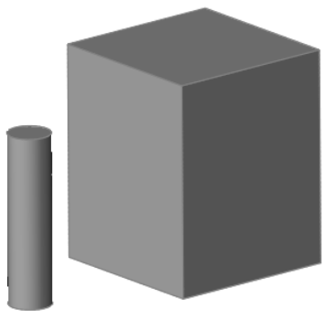

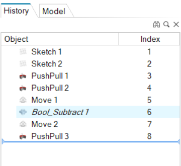

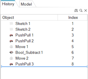

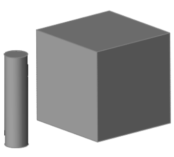

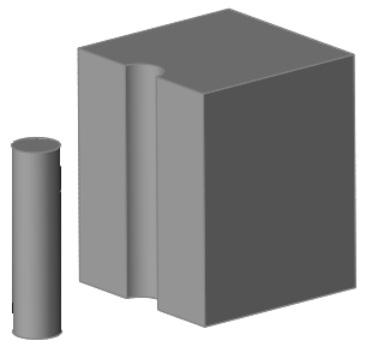

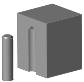

ロールバックとロールフォワード
モデルのコンストラクション履歴の早い段階で、新しい構造フィーチャーを追加します。
- 構造フィーチャーの横にある警告アイコン
は、Inspireがその構造フィーチャーを部分的にしか計算していないことを示しています。 - 構造フィーチャーの横にあるエラーアイコン
は、計算に失敗したことを示します。
理想的には、モデルに計算の失敗や警告がないことです。

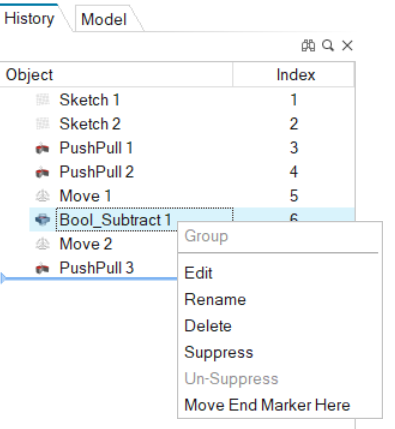

コンテキストメニューオプション
履歴ブラウザの右クリックで表示されるコンテキストメニューには、コンストラクション履歴を編集するための以下のオプションがあります。
