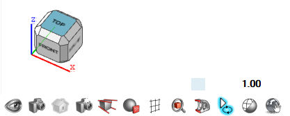

                モデリングウィンドウの左下にあるビューコントロールで、オブジェクトをアニメーションする
 アイコンをクリックします。
                    注: アイコンの上にはタイムレートが表示されます(下の画像では
1.00)。ビュー内のすべてのオブジェクトは、そのタイムレートでアニメーション表示します。
