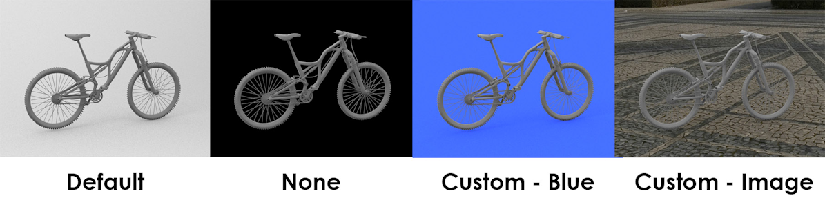

背景マップでのみ使用できます。 スケール 背景マップのサイズを変更するには、スケール係数を入力します。 背景マップでのみ使用できます。  - チェックマークを右クリックして、マウスで移動して終了するか、または右ダブルクリックします。
図 1. 背景マップ
