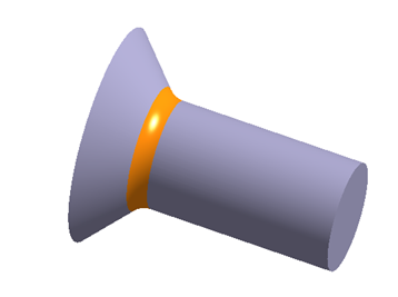

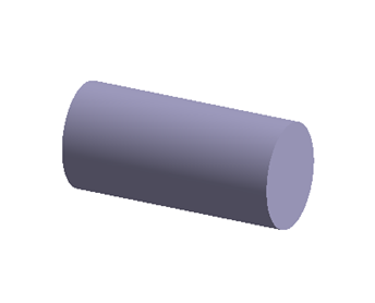

円筒、円錐、凹形トーラスなど、サポートされているフェイスタイプの例を以下に示します。
円筒 円錐 凹形トーラス その他

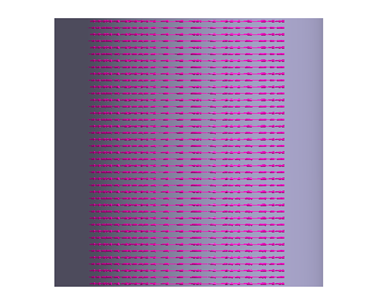

同じパートの複数のフェイスに荷重を適用することができます。軸受荷重は、半径方向と軸方向の力として、および選択したフェイスへのトルクとして適用できます。
半径方向力 軸力 トルク

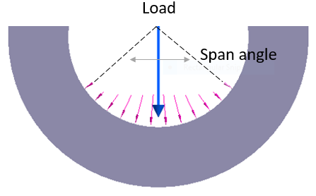

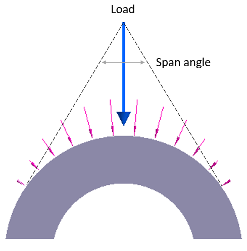

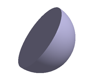

このフェイスは、図 1のような凹形状でも、図 2のような凸形状でもかまいません。
図 1.
図 2.

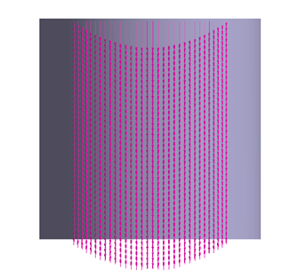

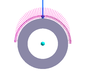

  6. 荷重のスパン角度を指定します。
    注: 荷重の有効なスパン角度は10~180°の範囲です。
  7. Applyをクリックします。
    荷重は圧力として適用され、その大きさが荷重のスパン角度の範囲を正弦波分布で広がります。非線形構造解析で、パートに大きな変形が発生すると、軸受圧力はパートのジオメトリの変化に追従するので、軸受圧力は追従荷重であると仮定します。圧力は、パートの変形したフェイスと垂直な方向を必ず維持します。
