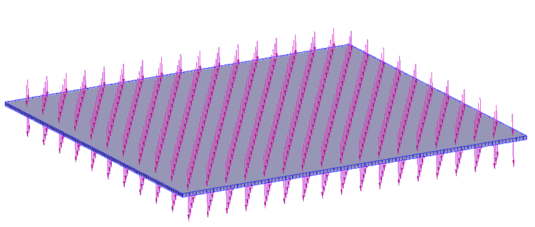

板は3Dソリッドボディとしてシミュレートされます。ヒンジ拘束を適用するために、板の中心面でスポットラインが作成されました(図 1)。上記の公式に従って定期的な荷重の変化をシミュレートするために、板に2つの圧力荷重が適用されました。
  • P = 100 sin ( ω t ) MathType@MTEF@5@5@+= feaagKart1ev2aaatCvAUfeBSjuyZL2yd9gzLbvyNv2CaerbwvMCKf MBHbqefqvATv2CG4uz3bIuV1wyUbqedmvETj2BSbqefm0B1jxALjhi ov2DaebbnrfifHhDYfgasaacH8qrps0lbbf9q8WrFfeuY=Hhbbf9v8 qqaqFr0xc9pk0xbba9q8WqFfea0=yr0RYxir=Jbba9q8aq0=yq=He9 q8qqQ8frFve9Fve9Ff0dmeaacaGacmGadaWaaiqacaabaiaafaaake aacaWGqbGaeyypa0JaaGymaiaaicdacaaIWaGaey4fIOIaci4Caiaa cMgacaGGUbWaaeWaaeaacqaHjpWDcqGHxiIkcaWG0baacaGLOaGaay zkaaaaaa@45C6@ 板の上面に対する荷重、および
  • P = 100 sin ( 3 ω t ) MathType@MTEF@5@5@+= feaagKart1ev2aaatCvAUfeBSjuyZL2yd9gzLbvyNv2CaerbwvMCKf MBHbqefqvATv2CG4uz3bIuV1wyUbqedmvETj2BSbqefm0B1jxALjhi ov2DaebbnrfifHhDYfgasaacH8qrps0lbbf9q8WrFfeuY=Hhbbf9v8 qqaqFr0xc9pk0xbba9q8WqFfea0=yr0RYxir=Jbba9q8aq0=yq=He9 q8qqQ8frFve9Fve9Ff0dmeaacaGacmGadaWaaiqacaabaiaafaaake aacaWGqbGaeyypa0JaeyOeI0IaaGymaiaaicdacaaIWaGaey4fIOIa ci4CaiaacMgacaGGUbWaaeWaaeaacaaIZaGaeqyYdCNaey4fIOIaam iDaaGaayjkaiaawMcaaaaa@4770@ 板の下面に対する荷重
図 1.

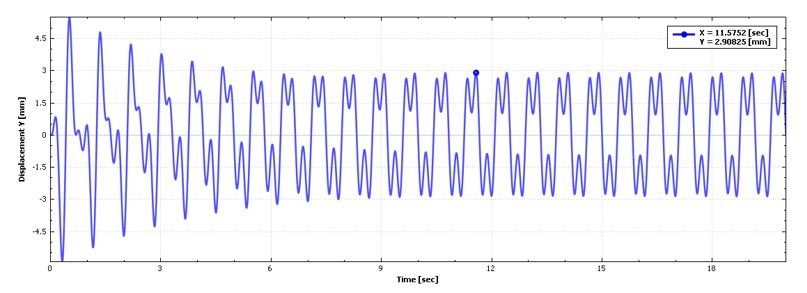

次の表は、動解析の解の定常部分における代表値を示しています。
たわみY、mm 表面応力、MPa
-2.886 2.062 SimSolid、ソリッドモデル
-2.863 2.018 基準、薄板モデル
図 2.
