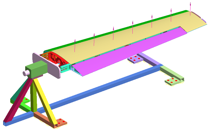

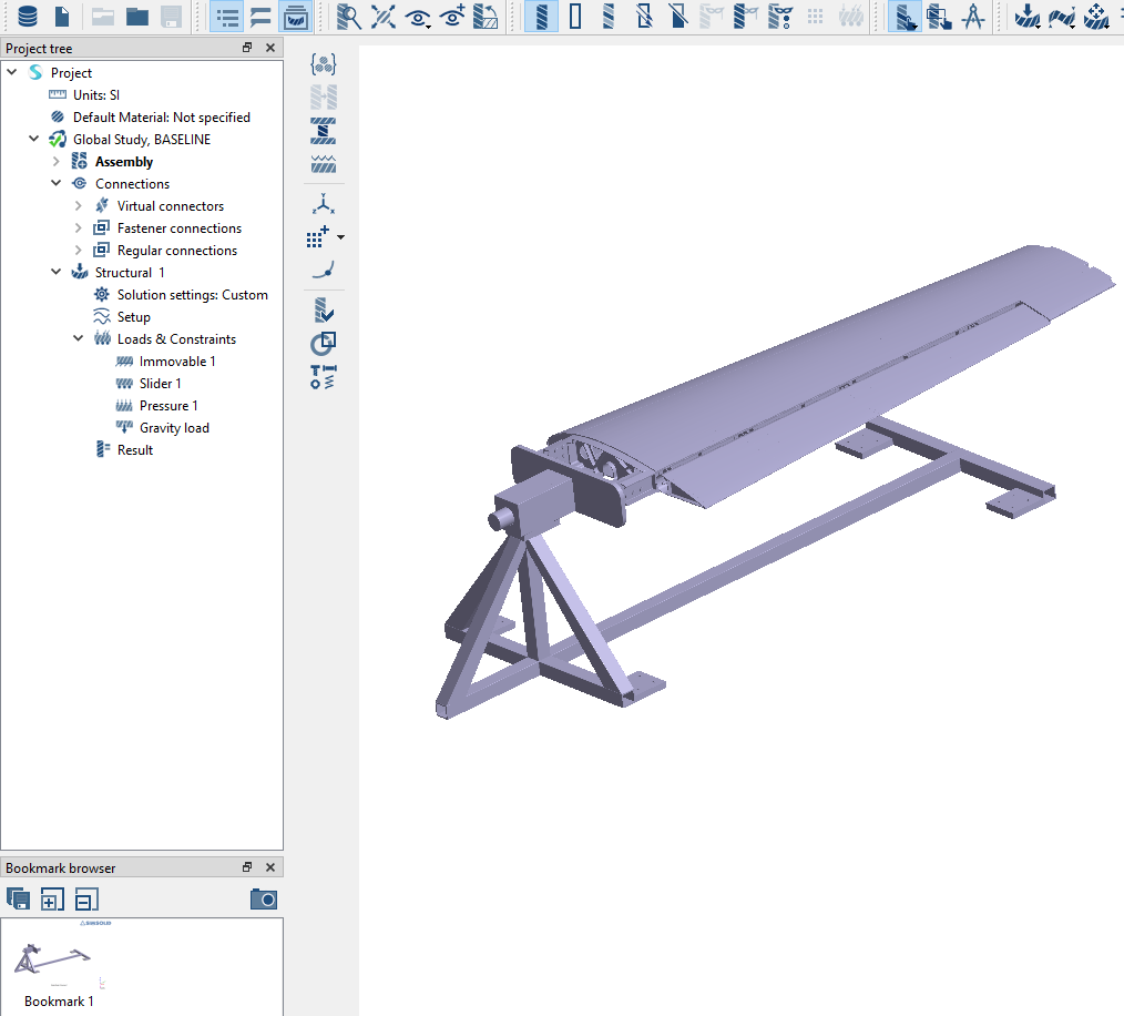

モデルの確認

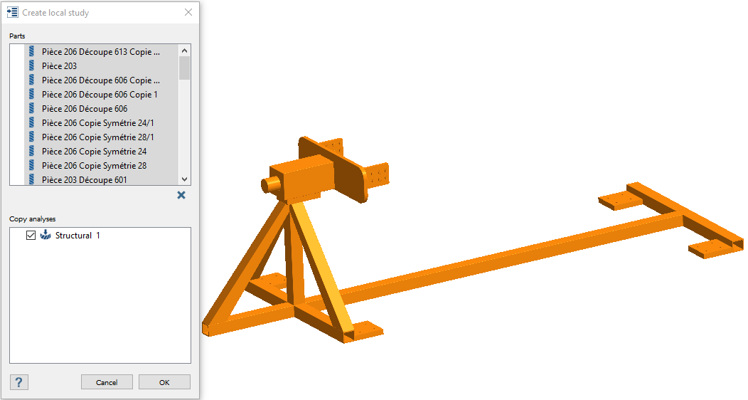

図 2. 局所解析の作成

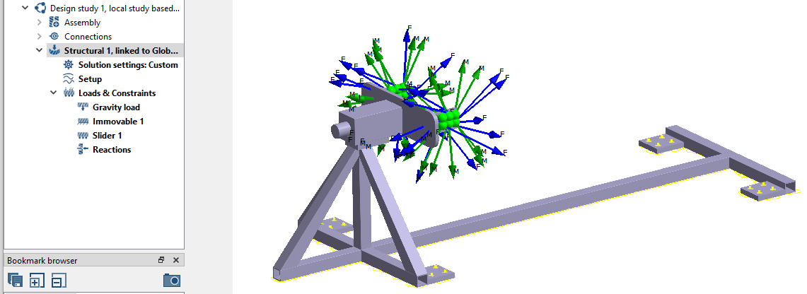

フィクスチャに対する局所スタディを作成します。

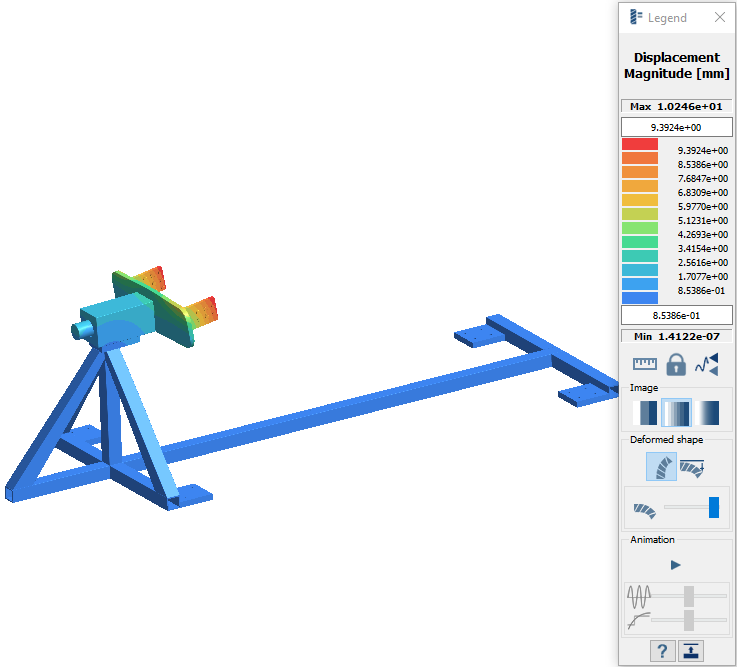

- Project TreeでAnalysis Workbenchを開きます。
(Solve)をクリックします。
