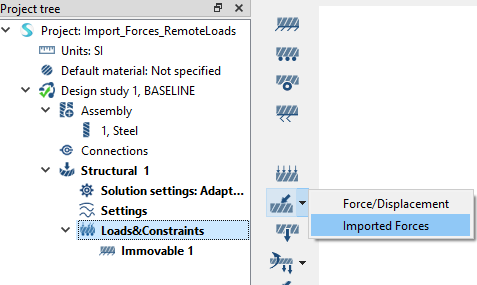

  1. 项目树中,选择结构 1 工作台。
  2. 在工作台工具栏上,选择 > 导入的力
    图 2.

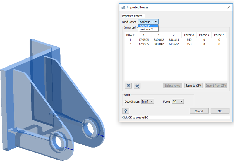

  3. 导入的力对话框中,点击从 CSV 导入
  4. 从文件浏览器中选择 ImportLoads.csv,然后点击打开
    导入的力显示在对话框中,并映射在 模型视窗 中。如有必要,可以编辑对话框中的值。
  5. 确认坐标被设置为 [mm],力被设置为 [N]
  6. 在载荷工况下拉菜单中,选择载荷工况 1
    图 3.
  7. 点击确定

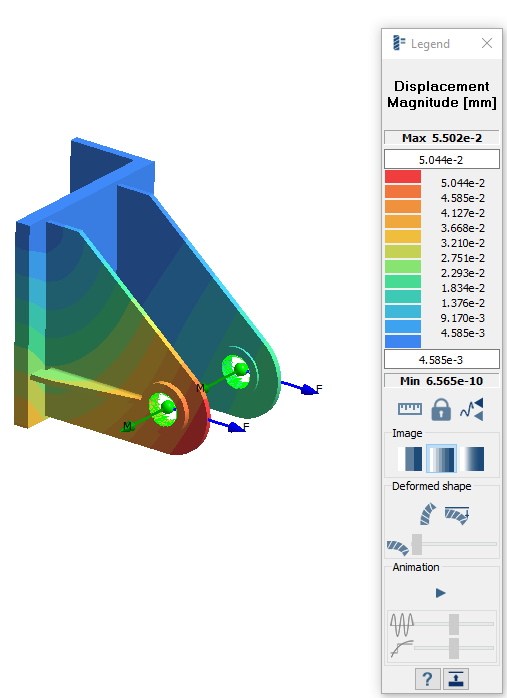

绘制位移云图
  1. 项目树中,点击 分析结果。
  2. 分析工作台上,点击 > 位移大小
    图例将打开并显示位移大小云图。
    图 4.

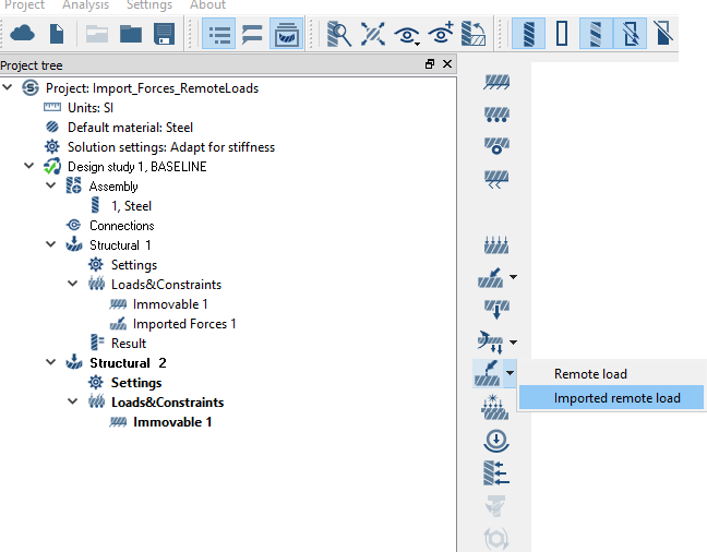

导入远程载荷
  1. 项目树中,选择结构 2 工作台。
  2. 在工作台工具栏上,选择 > 导入的远程载荷
    图 6.

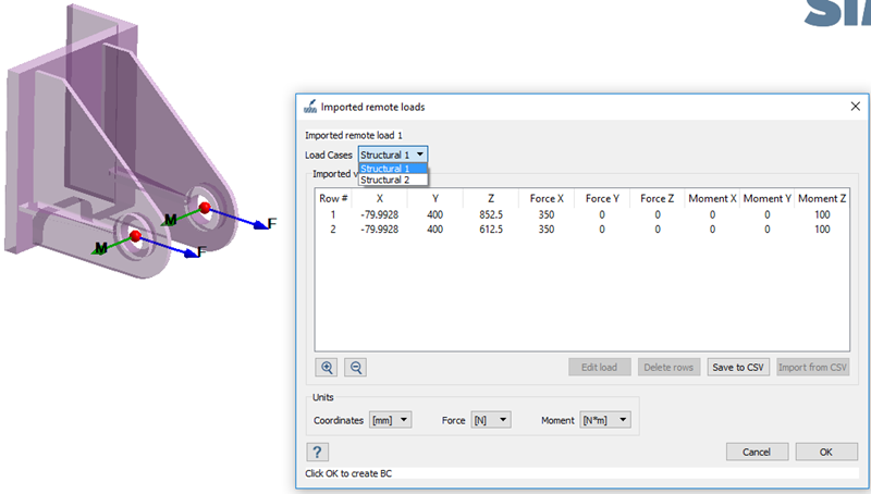

  3. 导入的远程载荷对话框中,点击从 CSV 导入
  4. 从文件浏览器中选择 Import_RemoteLoads.csv,然后点击打开
    导入的远程载荷显示在对话框中,并映射在 模型视窗。可以通过点击编辑载荷或双击行来编辑对话框中的值。
  5. 在“载荷工况”下拉菜单中,选择结构 2
    图 7.
  6. 点击确定

绘制位移云图
查看位移大小的云图。
  1. 项目树中,点击分析结果。
  2. 分析工作台上,点击 > 位移大小
    图例将打开并显示位移大小云图。
    图 8.
