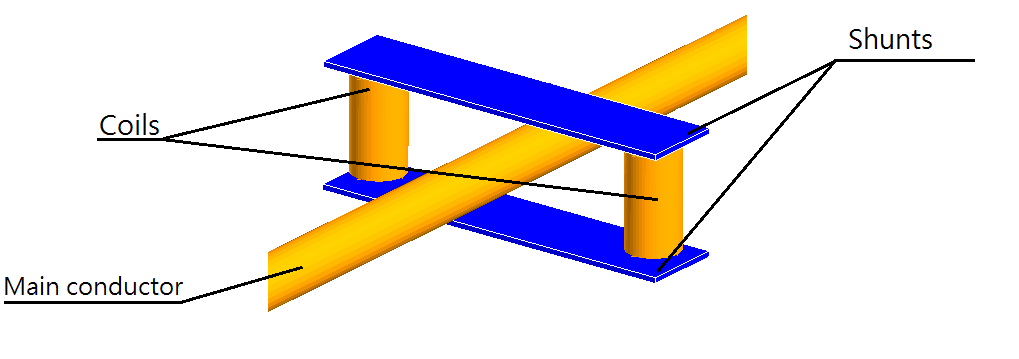

Cet exemple présente les avantages de la méthode intégrale comparée à l'approche
éléments finis classique pour un capteur de courant. Dans ce cas, un courant est
injecté dans le conducteur principal et l'on cherche à calculer le flux magnétique observé par
les bobines auxiliaires. La caractérisation de ce capteur nécessite la connaissance
de son gain et de sa diaphonie.
Figure 1. Dispositif complet

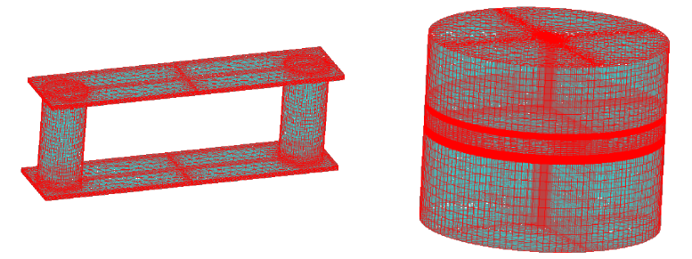

Ce dispositif étant caractérisé par une grande quantité de flux de fuite et par des distances entre les conducteurs qui
peuvent être grandes, l'application de la méthode éléments finis classique nécessite de mailler l'air environnante de façon intensive.
Pour obtenir des résultats proches de la solution réelle, le maillage doit être symétrique et dense, ce qui accroît les temps de
calculs (voir figure 2).
Figure 2. A gauche, le maillage du dispositif. A droite le maillage de
l'air.

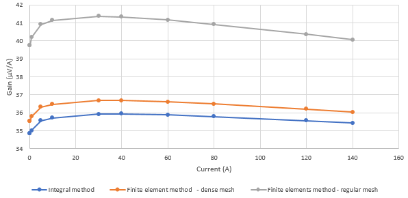

L'étude de ce capteur requiert de connaître son gain défini dans le domaine fréquentiel par
la relation suivante :
avec,
f : la fréquence
: le courant dans le conducteur principal
: le flux perçu dans les bobines auxiliaires
On peut alors calculer le gain pour plusieurs valeurs de courant :
Figure 4. Gain du capteur
Cette image montre que plus le maillage est fin, plus les résultats se
rapprochent de solution réelle et donc de la solution fournie par la méthode
intégrale.

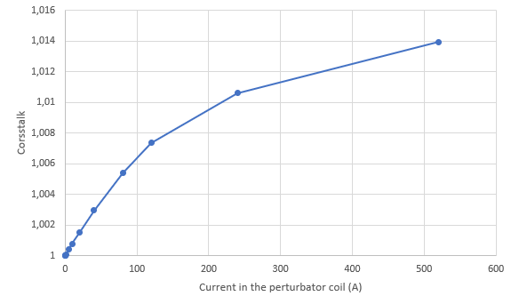

Une étude complète requiert également de calculer la diaphonie du capteur,
avec,
G : le gain correspondant au capteur avec le conducteur décalé.
Figure 5. Diaphonie du capteur
