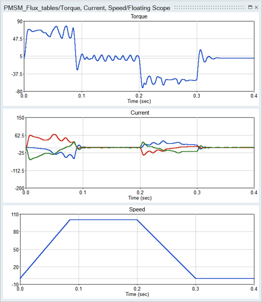

Dans le modèle Activate montré dans la Figure 1, une commande vectorielle pour machine synchrone à aimant permanents est simulée. Un composant FMU donne le lien entre les entrées ID (courant d'axe direct), IQ (courant d'axe de quadrature), ANGPOS_ROTOR (position angulaire du rotor) et la sortie FLUX_A (flux magnétique de la phase) :
Figure 1. Blocs Activate
La comparaison des résultats avec les Look-up Tables est montrée dans la table suivante; une très bonne précision est obtenue.
Table 1. Résultats
